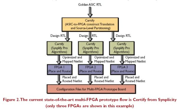

使用Certify软件,工程师们能够定义电路板上的FPGA的数量和类型以及它们之间的互连线。随后,该数据被用于对通过多个FPGA进行ASIC设计自动地分割RTL,并且将被分割的RTL综合成用于FPGA编程的配置文件。
一旦工程师们已经使用Certify工具来定义电路板的基本结构,来自该软件的输出之一是描述FPGA以及它们之间连接的网表。以Verilog来描述的该网表的格式由Synplicity定义,并且是知名的*.vb(Verilog模版)格式。
设计团队希望建立他们自己的定制电路板今天仍然使用这种技术。这一点使得Synplicity的*.vb格式很快变成这种类型应用的事实上的工业标准。现在,每个现成的多个FPGA原型开发板供应商采用通用的*.vb文件交付他们的电路板,其作为定义每块开发板结构的输入被读入到Certify软件。

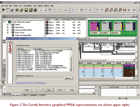

Certify工具能够采用Verilog、VHDL和混合语言进行设计。该流程中的第一个要素是采用Certify软件,自动将任何ASIC专用代码转换为相当的FPGA结构。就目前现成的多个FPGA原型开发板而言,用户简单地通知软件使用下拉式列表框的开发板的类型,该列表框包括来自所有主要第三方供应商所提供的开发板。(换句话说,如果这是一块定制的电路板,Certify工具有能力建立一个在传输过程中的“虚拟的”多个FPGA开发板,接下来这块虚拟的开发板能够作为建立真实电路板的基础来使用。)接下来,Certify软件用于通过多个FPGA自动分割设计(图 2)。
与Certify软件紧密集成在一起的是Synplicity的HDL分析器,其以高级的层次化的模块图以及接着综合相应的门级电路的形式,自动地产生设计的技术独立的图形视图。Certify和HDL分析器工具在HDL源代码和模块级以及门级电路之间,支持全双向交叉探测,所以允许设计者在设计以及定位感兴趣的信号和逻辑功能之间,进行快速定位。除设计的各种其他视图之外,Certify软件提供一个形成原型开发板的FPGA的图形表示(第6页图3)。这些虚拟器件中的每一个有两个关联的“温度计型”显示:其反映I/O的应用和器件的其他面积/资源应用。
以I/O和相关的逻辑资源以及FPGA和在FPGA之间的布线资源的认识为基础,Certify软件能够自动地实现管脚分配和交互地执行分割——通过简单地拖曳代码模块和将它们下拉到不同的FPGA——或者两种技术可以混合使用。

一旦分割已经被执行,Certify软件用于综合与不同的FPGA器件有关的代码流。该工具使用同一个基本的综合技术,就是起重要作用的Synplicity的主导市场的Synplify Pro? FPGA综合引擎。例如,Certify软件充分利用Synplicity的BEST? (Behavior Extracting Synthesis Technology?)算法,其分析RTL和在主要综合步骤前实现高级优化。并且,Certify工具以拥有Synplify Pro软件的先进的综合能力为自豪,例如资源共享、寄存器平衡、重定时、复制以及再次综合。
这个过程一个关键的方面是Certify软件把不同的FPGA简单看作设计层次中一个额外的层。这意味着该工具提供针对性能优化时序路径的独特能力,甚至当这些路径越过多个FPGA时(Certify软件也能够提供一个时序报告,其告知设计者原型在硬件被编程之前能够达到的性能)。
