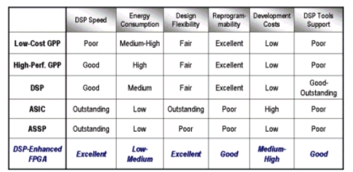

由于在性能和灵活性方面的完美组合,FPGA在DSP领域的应用越来越普遍(参看图1)。诸如通信、多媒体和国防行业等高增长的市场都非常需要高性能的DSP技术。这些市场的特点在于始终处于连续的变化之中,不断变化的标准、市场需求、客户需求以及竞争态势。要跟上市场变化,企业就需要一种强大且灵活的处理器---FPGA就是这种特别适合的技术。
图1:DSP技术对比。摘自“FPGAs for DSP,第二版”(c)2007 Berkeley Design Technology,Inc.浏览www.BDTI.com了解更多信息。

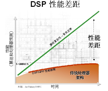

推动DSP应用对FPGA需求的最重要因素之一就是传统处理器性能增长放缓。尽管在摩尔定律的推动下,处理器的制造工艺不断向更小节点发展,但仅仅简单地通过减小工艺节点来大幅提高DSP和GPP的性能变得越来越困难。
与此同时,由于通信系统将数据传输效率不断推向香农定理(参见图2)的上限,算法的复杂性以更快的速度提高。Turbo编码和MIMO系统等先进技术已经非常接受香农定律的理论极限,成本就是极高的计算复杂性。这就导致了算法性能要求和处理器性能之间的差距越来越大。因此,设计人员必须寻找新的设计解决方案(如DSP),在固定结构处理器之外选择FPGA。
图2:FPGA填补算法复杂性和固定架构处理器效率造成的性能差距。

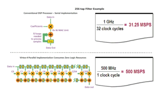

例如,传统DSP处理器每个时钟周期最多可完成8个MAC操作。要执行一个256抽头的滤波器,传统DSP处理器需要在1GHz时钟下执行32个时钟周期,才能达到31.25MSPS的采样处理性能。与此相对比,有512个并行XtremeDSP逻辑片的赛灵思Virtex-4 SX55在500MHz时钟下可达到500MSPS的性能。(参看图3)因此在时钟慢一倍的情况下,FPGA提供的性能高了一个量级还多。
图3:并行实现的滤波器性能比传统DSP串行实现时的性能高了一个量级。
显然,实际应用不会仅仅涉及滤波,因此这一例子有点简单了。然而,独立的基准测试表明,即使在实际工作负载下,FPGA也有很大的性能优势。

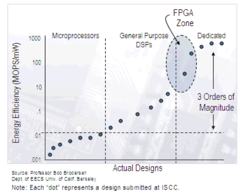

许多设计人员还认为FPGA是功耗大户。实际上,FPGA能够做到非常高的功效。U.C. Berkeley教授Bob Broderson在其58分钟的教学视频中充分表明了这一点:“利用重配置实现通用低功耗超级计算”(“General Purpose,Low Power Supercomputing Using Reconfiguration”)。在视频教程中,Broderson教授利用国际半导体电路大会上获得的芯片数据回顾了并行机制和功耗之间的相关性。如图4所示,他的结论给出明确的强有力信息:FPGA同时在性能和功率效率方面领先于DSP。(这一点在BDIT 2007年1月11日的DesignLine文章中进一步得到了证实:“FPGA与DSP:有关问题的重新审视”(FPGAs vs. DSPs: A look at the unanswered questions))
图4:FPGA的能源效率比通用DSP更好。
