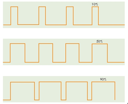

用数字方式控制模拟电机电路的一种典型方法是采用脉冲宽度调制(PWM)。此时方波的时间周期是恒定的,而接通时间(TON)即信号保持高电平的时间可以被改变或调制。因此,信号的占空比或平均直流电平是变化的。借助于数字系统的支持,PWM已经成为控制模拟电路的一种极好方式。图1就是数字脉冲的接通时间改变的例子。

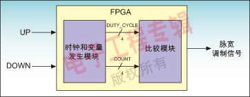

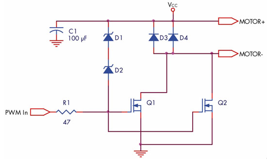

图2是PWM的基本方框图,而图3则是一个驱动模拟电机接口电路的调制输出。UP和DOWN输入信号被用来调整输出信号的占空比,它们可以由微控制器产生。第一个模块利用所有MAX II器件中都有的UFM振荡器来产生两个频率不同的时钟。来自该模块的4位输出信号DUTY_CYCLE的增加或降低取决于UP或DOWN信号的证实。第二个4位输出信号COUNT以第一个模块中产生的较高时钟频率连续增加。该信号与第二个模块中相同频率的DUTY_CYCLE信号进行比较。比较的结果是分配到最终输出信号PWM的单个位。信号DUTY_CYCLE是一个4位的变量,因此输出信号的占空比具有16个不同的取值。在本设计实现中,输入UP的优先级要高于DOWN。因此,如果两个信号同时为高电平,输出信号将被视作占空比的增加。

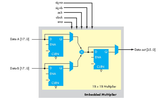

Cyclone III FPGAs中的嵌入式DSP功能块(如图4所示)为设计更复杂和效率更高的电机控制系统提供了关键要素。基于FPGA的DSP芯片使得大型家电制造商能够降低研发时间和成本,并且在未来升级时不需要重新布板。FPGA所提供的可重配置解决方案可用来实现DSP应用以及满足高DSP吞吐率的需求。由于FPGA可以实现硬件重配置,因而能实现完整的硬件定制并实现复杂的电机控制DSP功能。因此,由FPGA实现的DSP系统可以具有定制的架构、定制的总线结构、定制的存储器、定制的硬件加速器模块和各种大量的乘法-累加(MAC)块。
图4:FPGA中的嵌入式DSP块。

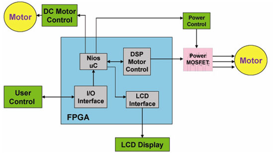

新一代的家电将需要更复杂的电路来监控电机和整个系统的运行状况。使用FPGA中DSP功能的先进控制算法设计将能够实现比特殊应用标准产品(ASSP)或特殊应用集成电路(ASIC)更灵活的系统。由于FPGA可以编程,因此可以根据市场需求的变化修改或加入新功能。如果加入一个以太网IP核,FPGA还能够通过IP网络与外界进行通讯,从而允许系统安排好系统发生故障之前的维护和服务工作,并实现用户家庭网络的无线通信。
