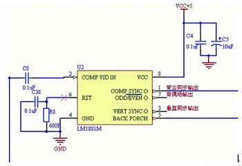

视频信号中除了包含图像信号之外,还包括了行同步信号、行消隐信号、场同步信号、场消隐信号以及槽脉冲信号、前均衡脉冲、后均衡脉冲等,因此,若要对视频信号进行采集,就必须准确地把握各种信号间的逻辑关系。LM1881就是针对视频信号的同步分离而生产的,它为视频信号的处理提供了极大的方便。此处电路设计如图2所示。
LM1881可以从0.5~2V的标准负极性NTSC制、PAL制、SECAM制视频信号中提取复合同步场同步、奇偶场识别等信号,这些信号都是图像数字采集所需要的同步信号,有了它们,便可确定采集点在哪一场,哪一行。LM1881也能对非标准的视频信号进行同步分离,通过固定的时间延迟产生默认的输出作为场同步输出。

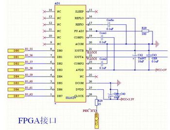

接收端A/D转换电路主要完成对数字化后的视频信号的模拟变换,还原出标准的视频信号。此处选用的DAC为ADI公司的高速AD9708。
AD9708采用+3V或+5V单电源供电,两路电流输出,转换速率高达125MHz,建立时间不大于35ns,转换精度为1/4 LSB。在+5V电源供电的情况下,其功耗为175mW;在+3V电源供电的情况下,其功耗为45mW。
为了特殊的需要,AD9708还兼容8位、10位和12位并行数据输入。当AD9708被设置成8位数据输入时,只要把管脚1设为最高输入有效数据位(MSB),管脚8设为最低输入有效数据位(LSB)即可。引脚1(DB13):最高输入有效数据位;引脚2~13(DB12~DB1):数据输入端;引脚14(DB0):最低输入有效。

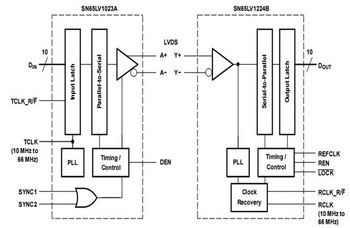

低压差分信号是由ANSI/TIA/EIA-644-1995定义的用于高速数据传输的物理层接口标准(LVDS)。它具有超高速(速率可达1.4Gb/s)、超低功耗和低电磁辐射等特性,因而是在铜介质上实现千兆位速率通信的优选方案。而总线形低压差分信号LVDS是LVDS技术在多点通信领域的扩展,它要求有更大的驱动电流(10mA)和更好的阻抗匹配设计。
SN65LV1023和SN65LV1224是TI公司推出的10位总线型低压差分信号的应用芯片组。其中SN65LV1023是可将10位并行CMOS或TTL数据转换为具有内嵌时钟的高速串行差分数据流的串化器;而SN65LV1224则是接收该差分数据流并将它们转换为并行数据的解串器,它同时又可以重建并行时钟。采用该器件组进行数据串化时采用的是内嵌时钟,这样可有效地解决由于时钟与数据的不严格同步而制约高速传输的瓶颈问题。此处的硬件电路设计如图4所示。
图4 并串转化硬件示意图
