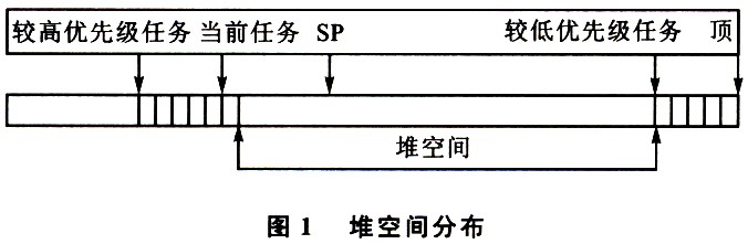

基于以上的分析与目的,近日完成了这个操作系统。在堆栈上借用RTx的管理方法,即当前任务使用全部的堆空间,如图1所示。

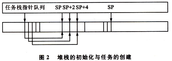

3.1 堆栈的初始化与任务的创建
堆栈的初始化实际是初始化0STaskStackBotton数组,并将当前任务指定为空闲任务,下一个运行任务指定为最高优先级任务,即优先级为零的任务。初始化时,将SP的值存人OSTaslkStackBotton[O],SP+2的值存入OSTaskStacKBotton,依此类推。而任务是调用0STa-skCreate函数建立的。实际上只是将任务(假设为n号任务)的地址填人到对应OSTaskStackBotton[n]所指向的位置,并将SP向后移动2个字节,如图2所示。
为什么要以这样一种规律而不是其他的方式呢?这是由于在任务建立后,还未进行任务调度之前,各任务的堆栈实际上是它们自身的地址,因而其堆栈深度为2,为了程序的简便而直接填入。

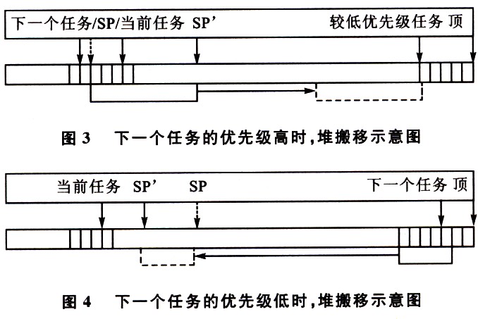

3.2 任务的切换
任务的切换分两种情况,在当前任务优先级低于下一个取得CPU控制权的任务时,将下一个取得CPU控制权的任务的栈顶到当前任务的栈顶之间的内容向RAM空间的高端搬移,以空出全部的RAM空间作下一个任务的堆空间,同时更新对应的OSTaskStackBotton,使其指向新的正确任务的堆栈栈底。如果当前任务的优先级高于下一个任务的优先级,则作相反的搬移,如图3与图4所示。
所有任务必须主动调用OSSleep,放弃CPU的控制权。任务调用OSSleep后,将选择优先级最高的就绪任务运行。
