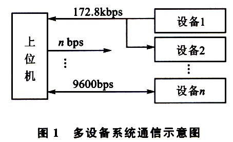

在一些复杂的系统中,系统与分系统、分系统与设备等之间存在数据的传递问题,往往采用通信的方式来解决。由于分系统、没备等通信波特率的不同,特别是一些特殊波特率设备的存在,使得系统中设备间的相互通信不易实现。例如,在一个系统中,上位机接收某一设备的数据,如图1所示,设备l和设备2采用的是172.8 kbps的波特率,而上位机用VB编程,其通信波特率为115.2 kbps、128 kbps或256 kbps,等,这样设备之间就不能相互通信,给设计带来困难。为了解决上述问题,采用双单片机电路,设计了波特率变换器,将接收波特率为172.8 kbps的数据,转换成波特率为115.2 kbps的输出,从而使不同波特率设备之间的通信成为可能。

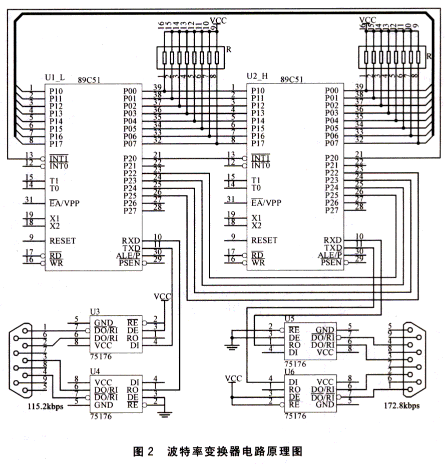

1 波特率变换电路
波特率变换电路如图2所示。电路采用2片单片机89C5l作为电路的核心,利用单片机的UART串行口与相关设备通信。单片机u1_L.(接波特率低的设备)与波特率为115.2 kbps的设备通信,单片机U2_H(接波特率高的设备)与波特率为172.8 kbps的设备通信。Ul_I,与U2_H的通信采用并行口方式,以加快Ul_I。与U2_H之间数据传递的速率。U1_L与U2_H的通信可以采用中断查询的方式,也可以采用握手查询的方式进行数据传递。
电路采用2片75176接口驱动芯片组成一个RS-422通信接口。U3和U4组成的通信接口与115.2 kbps的设备相连,U5和U6组成的通信接口与172.8 kbps的设备相连,通信接口采用中断技术。波特率变换器工作原理如下:U1_I。从串行口收到设备的数据后,从Pl口输出数据,并通知U2_H取数,U2_H取到数据后向设备发出数据,同时通知Ul_I.已取走数据,为U1一L下一次输出数据做准备。当U2_H从串行口收到设备的数据后,查询U1_I,是否允许接收数据,如允许接收数据,U2_H从P1口输出数据,并通知Ul_L取数,Ul_L取到数据后向设备发出数据,同时通知U2_H已取走数据,为U2_H下一次输出数据做准备;如Ul_L不允许接收数据,则U2_H暂缓送数。

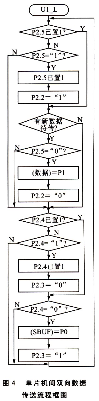

2.2 双向传送
双向传送就是通信口可以同时接收数据和发送数据,数据流是双向的,Ul_L和U2_H既接收数据也发送数据。这种方式软件编程比较复杂,特别是双向传送数据采用查询方式时。单片机之间的查询信号就更加复杂了。现以双向查询方式为例,两单片机之间数据传送的流程图如图4所示,U2_H的流程与U1_L一样。其中U1_L向U2_H传送数据时的查询信号与单向传送的定义一样,U2_H的P2.3作为向U1_L传送新数据的查询信号(U1_L的P2.4),P2.3=“0”表示有新的数据,P2.3=“l”表示没有新的数据;Ul_L的P2.3作为接收U2_H数据的查询信号(U2_H的P2.4),P2.3=“O”表示可以接收新的数据,P2.3=“1”表示不能接收新的数据。如果采用中断方式,查询信号可以减少,编程可以简化。

在实际使用中若碰到如图1所示的情况,需要波特率变换器将坡特率为172.8kbps的通信数据转换成波特率为115.2kbps,再向上位机传送。实际使用的电路如图2所示。在该实例中,为了防止局部时刻接收数据比发送快而丢失数据,再U2_H单片机的程序中,加入了8个数据区作为接收数据存放缓冲区。
