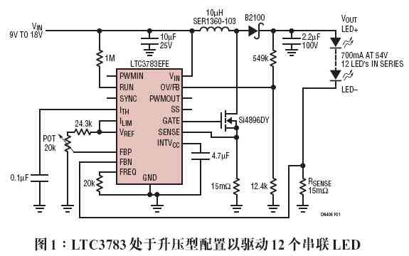

图 1 示出了一种全部采用市售组件的升压型配置。输入电压 (9V 至 18V) 被提升至一个 30V 至 54V 的 LED串电压。LED 串可以包括 12 个任何彩色的 700mA 串联 LED,总共能够提供高达 38W 的 LED 功率。当输入电压为 18V 以及 LED 串电压为 54V 时,该电路所实现的功率效率令人惊讶地超过了 95%!不管采用什么样的电路组件,这种高效率都能够把温升抑制在25°C 以下。

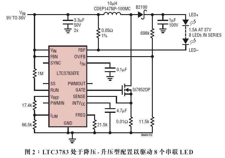

图 2 示出了一款可在输入电压范围与 LED 串电压相重叠情况下使用的降压 - 升压型解决方案。这里,输入电压范围为 9V 至 36V,而 LED 串电压范围为 18V至 37V。这个由 8 个串联 LED 组成的 LED 串工作电流高达 1.5A。在 14.4V 的标称输入电压和一个 36V (在1.5A) 的 LED 串电压条件下 (54W 输出功率),效率约为 93%。同样,这种效率水平也是在完全采用市售组件的情况下实现的。
