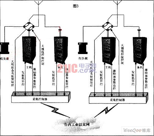

5.发射机采集监控系统
发射机采集控制器采用先进的嵌入式ARM9作为核心单元,它不但具有发射机参数采集、主备机倒换控制、定时开关机、遥控开关机,而且提供了发射机程序类型库、在线式程序升级等功能极大的减少了备件的种类,方便了设备维护。一台采集器就可以完成一套节目包括主备发射机、主备激励器参数的采集和监视,以及故障倒备机控制等功能。上位机软件采用B/S架构,这种机构具有升级维护方便,客户端电脑扩展简单等特点。通过上位机可以完成监控各个环节参数的实时动态显示、参数异常报警、发射机遥控开关机等功能,并能够设定发射机自动开关机、倒备机的时间设置等功能。发射机嵌入式ARM9采集器具体实现功能如下:
1)采用主备发射机互为主备的工作方式,即主备机之间没有明确的从属关系,随着发射机的工作情况发射机的不同主备关系也随之变化,大大地提高了发射机的工作寿命。
2)可以分别定义A机和B机的工作时间段。
3)A机、B机的高压状态,是彼此自动开关机的互锁条件。
4)天线位置为开机的必要条件。
5)A机、B机的高压状态锁定天线闸自动倒换驱动。
6)可以预设倒机的功率门限以及延时时间。
7)采集控制器根据监测当前工作发射机的发射功率判别是否需要倒机。
8)倒机流程:关闭并封锁主机,倒换天线,开启备机。
结构图如图3。
