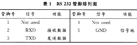

该产品是北京蓝海微芯公司设计的彩色液晶显示智能液晶终端。LJD-ZN-8400T型是彩色8.4 inch的智能终端。液晶屏为8.4 inch,分辨率为640×480,外壳尺寸为248 mm×192 mm,可以安装在主控制器的面板上。LJD-ZD-8400T与外部的连接是通过该模块背面的接口来实现的。LJD-ZN-8400T背面设有RS 232通信端口,这个端口用于连接具有RS 232通信端口的控制器。RS 232通信端口为9针D型母座管脚排列,管脚排列见表1。

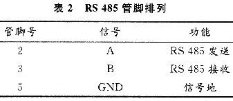

该模块还设有RS 485通信端口,这个端口用于连接具有RS 485或是TTL通信端口的控制器。RS 485通信端口为9针D型母座管脚排列,管脚排列见表2。

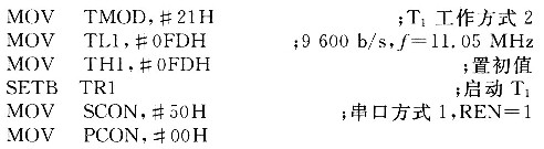

3.1 单片机串口的初始化设置
主控制单元上电复位后,首先设置控制核心单片机的串口工作在方式1,速率为9600b/s。
串口初始化设置程序:

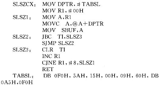

3.2 控制指令发送程序
LJD-ZN-8400T显示系统提供了丰富的操作命令,设计者利用这些命令就可以很简单地完成各个显示功能的设计。例如:波特率设定,命令为15H,格式如下:
数据包头+数据类型+C0M口+波特率(2个字节16进制)+数据包尾
COM口只有在与计算机通信时设定,如果是与单片机等COM口通信,一般设为OOH。
例如:用波特率为2400b/s进行通信设置;
Sample:FO 5A 15 00 09 60 A5 FO程序如下:

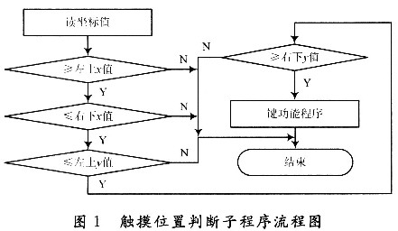

说明:LJD-ZN-8400T的触摸屏分按下和抬起2个键值,其是通过标志位来判断的。触摸屏的值与屏的分辨率是一致的,左上角是起始位置,x坐标是(00,00),y坐标是(OO,00);右下角是最大值,x坐标是(03,19),y坐标是(02,39)。触摸位置判断子程序流程图如图1所示。
用户自定义触摸按键,编程的时候首先要根据串口输出的数据,判断触摸点的.x/y坐标值。当触摸点x的坐标值大于所定义的左上角x坐标值和小于所定义的右下角x坐标值,并且触摸点y的坐标值在大于所定义的左上角y坐标值和小于所定义的右下角y坐标值时,可以确定触摸点在所定义的按键范围之内,调用该按键的键功能子程序,否则,视为无效触摸点。
