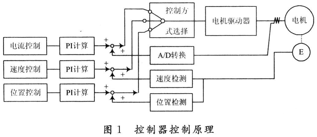

该控制系统最大的特点在于位置、速度、电流三种控制方式可随时变更。为了获得可调的直流电压,利用电力电子器件的完全可控性,采用PWM脉宽调制技术,直接将恒定的直流电压调制成可变大小和极性的直流电压作为电机的电枢端电压,实现系统的平滑调速。在每一个控制周期,三种控制模式独立计算,控制器将计算结果以PWM信号形式输出到电机驱动器,同时电机的位置、速度和电流能实时测量并送到主控微机,从而机器人的各个关节能根据不同的外部环境采取不同的控制方式。该控制器的控制原理如图1所示。

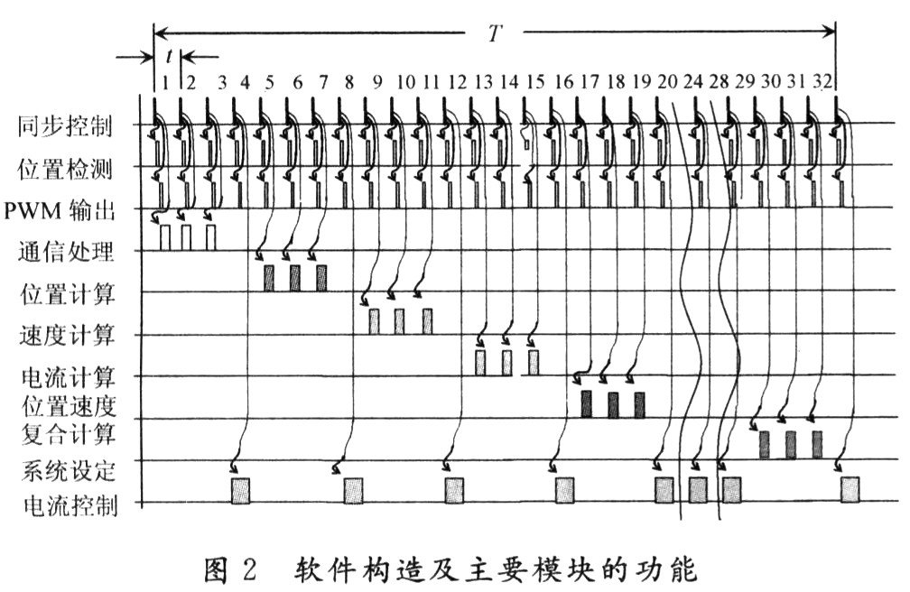

为了实现上述目标,在控制器软件的开发上,采用了模块化和子程序嵌套的设计思想。控制器的计算周期T为400μs,每一个周期划分成32个处理模块,利用中断处理在每一个处理模块(t=12.5μs)中对电机位置译码的脉冲进行计数测量。控制器软件构造及主要模块的功能如图2所示。

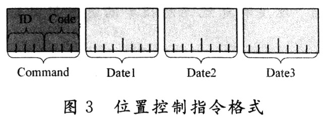

位置控制应用于进行连续点控制的插补点位置控制。位置控制数据由三个字节的有符号数来表示,其最大值和最小值分别为223-1(=7FFFFFH)和-223+1(=800000H)。其中,0H~7FFFFF为电机的正方向,800000H~FFFFFFH为电机的负方向。位置控制指令的格式如图3所示。

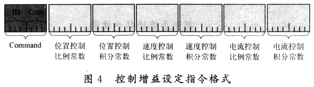

控制增益设定指令用于设定位置、速度和电流控制的比例和积分常数。其指令格式如图4所示。

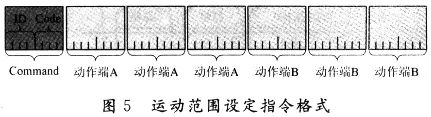

运动范围设定指令用于设定机器人关节的极限位置,其指令格式如图5所示。其中动作端A和动作端B分别表示正方向的最大和最小位置。

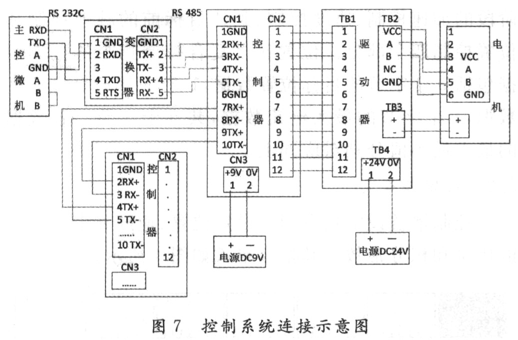

由于该控制器的通信接口为RS 485,PC机一般只有常用的RS 232串行通信口,主控微机通过转换器将标准的RS 232C转换为RS 485后与控制器连接。一个串口可接16个控制器。控制器包括串联通信接口,电机位置传感器脉冲接收接口,电机电流检测A/D转换接口,PWM控制输出接口和其他I/O接口。主控微机、控制器、驱动器和电机的连接如图7所示。
当主控微机对控制器进行控制时,所有的控制器均接收指令。每个控制器对接收的指令首先要进行ID校验,如果接收的数据ID与本身的ID号一致,则执行该指令,否则忽略该指令,如图8所示。
