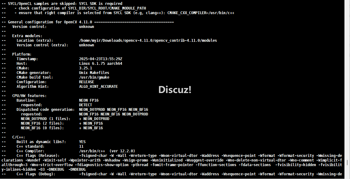

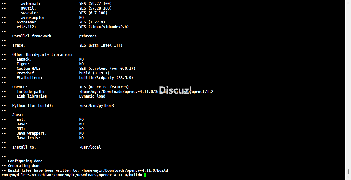

使用CMake配置(关键步骤):
  1. cmake -D CMAKE_BUILD_TYPE=RELEASE
  2. -D CMAKE_INSTALL_PREFIX=/usr/local
  3. -D INSTALL_C_EXAMPLES=ON
  4. -D INSTALL_PYTHON_EXAMPLES=OFF
  5. -D OPENCV_GENERATE_PKGCONFIG=ON
  6. -D OPENCV_EXTRA_MODULES_PATH=/home/myir/Downloads/opencv-4.11.0/opencv_contrib-4.11.0/modules
  7. -D BUILD_EXAMPLES=ON
  8. -D BUILD_opencv_python3=OFF
  9. -D BUILD_opencv_python2=OFF
  10. -D BUILD_NEW_PYTHON_SUPPORT=OFF
  11. -D WITH_GTK=ON
  12. -D WITH_FFMPEG=ON ..
复制代码
其中 建议在末尾加上
一切准备完后
会开始环境检查和配置工作
没有报错后 可以进行下一步

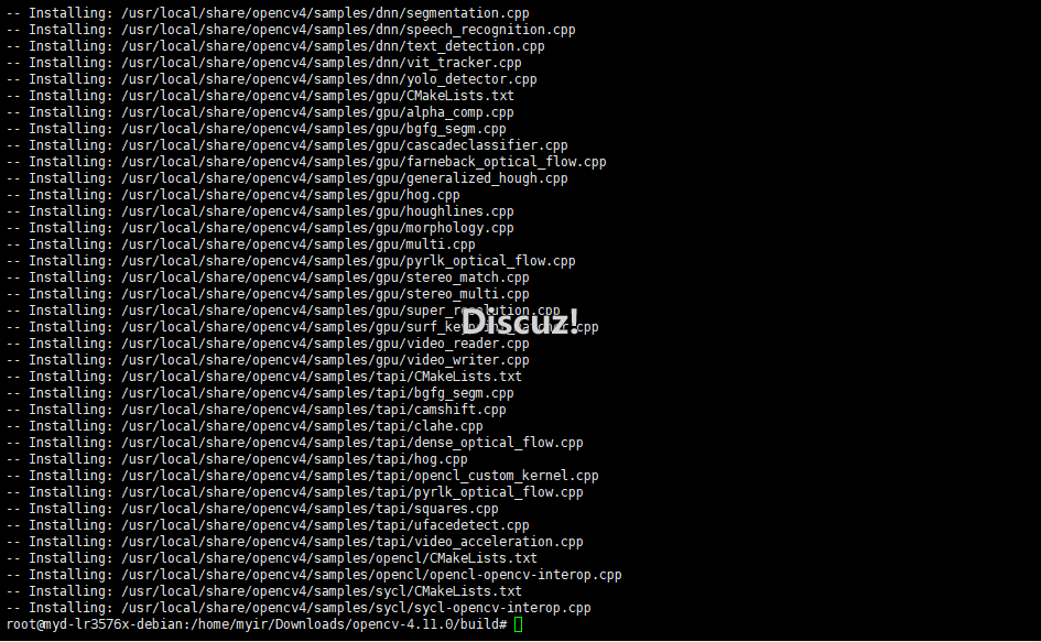

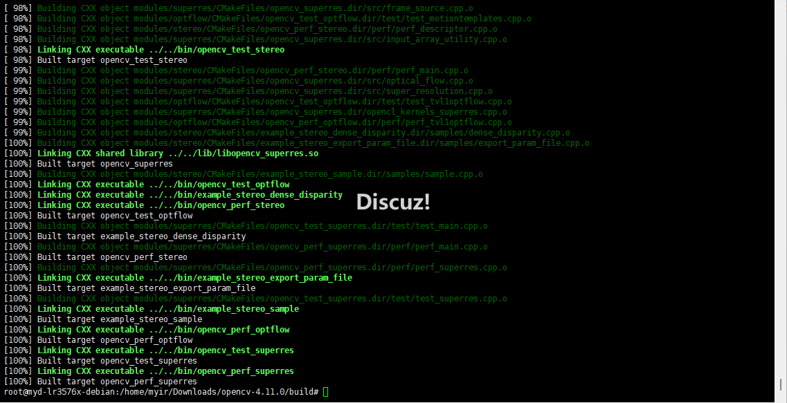

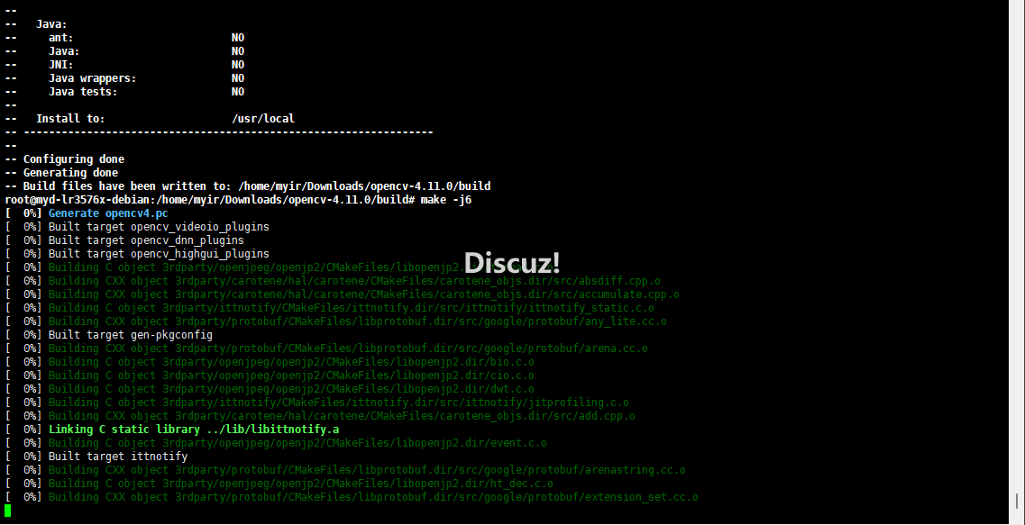

  1. make -j6
复制代码
这里不建议全核心去编译 因为可能会遇到不同线程之间编译速度不一样导致依赖报错的问题

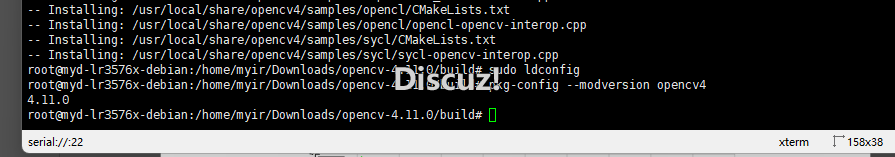

编译完成后直接 make install进行安装
检测安装
运行自带例程

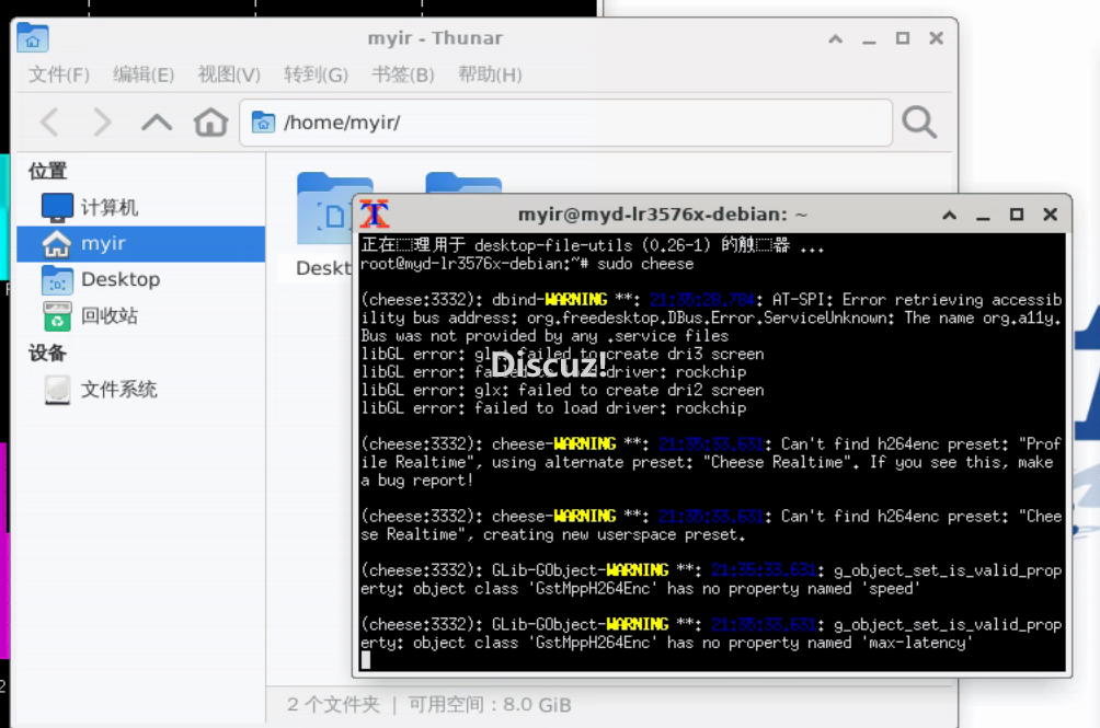

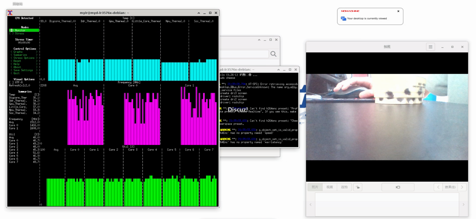

首先插入USB摄像头 在终端中查看是否读取到了设备 使用命令
  1. lsusb
复制代码
如果正常读取 可以看到设备中有camera关键字
或者安装cheese应用来查看摄像头是否正常

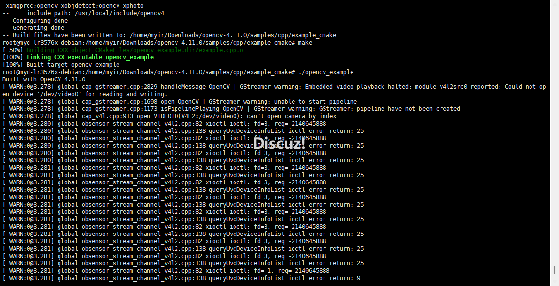

在cpp文件夹下新建build文件夹 使用mkdir build命令创建,然后使用如下命令编译自带例程
  1. cd build
  2. cmake ..
  3. make-j8
复制代码

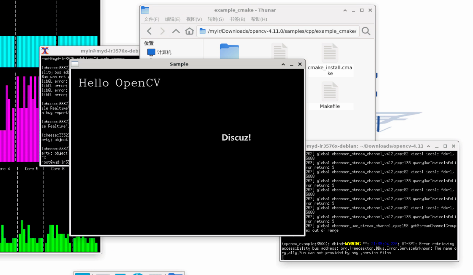

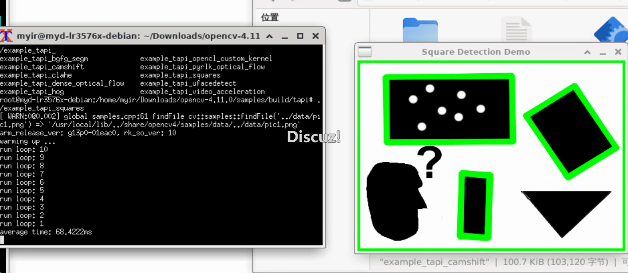

可以首先测试下opencv环境是否正常
输入
./example_opencv即可打开如上命令,证明系统的cv环境没有问题

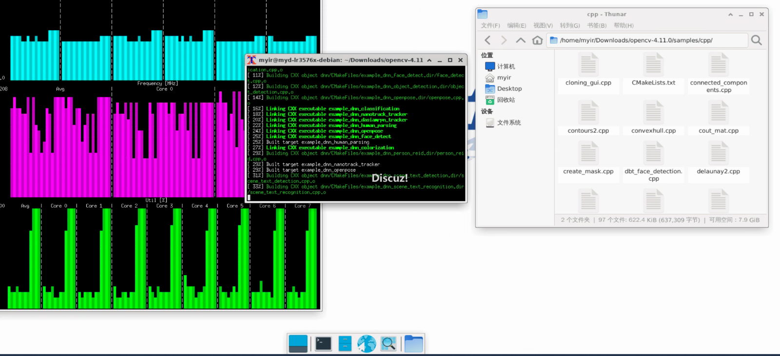

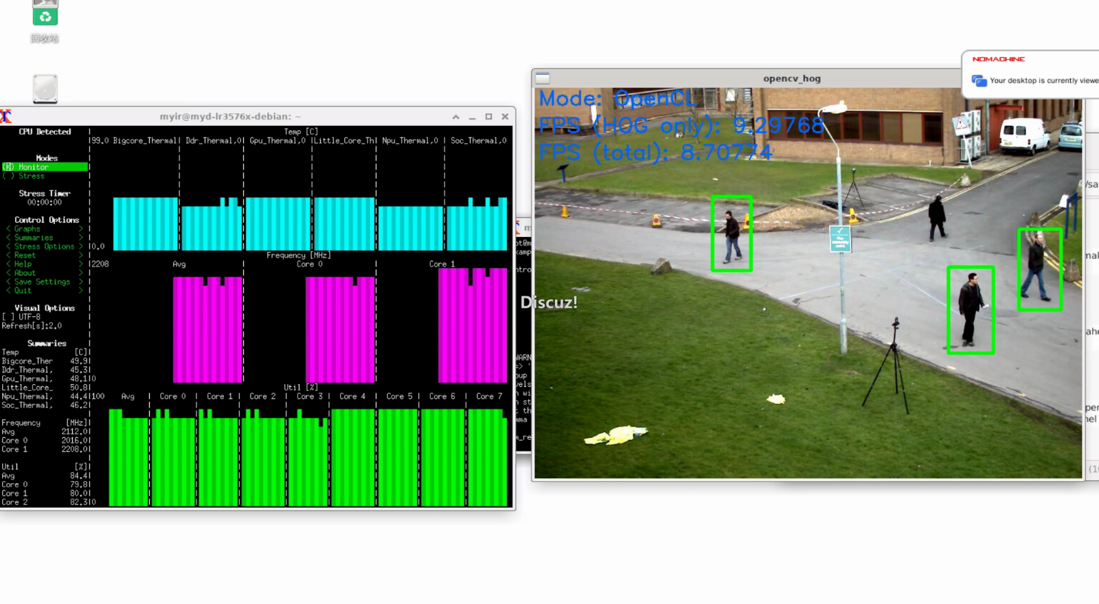

性能测试
在hog测试中dnn加速平均帧率10fps左右 8cpu已经接近满载,性能略低树莓派5
tapi测试环境下平均耗时68ms
