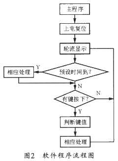

本系统的主程序工作过程是首先循环进行六个数码管的扫描显示(DISPLY段),然后比较所有预置时间(COMP段)是否与当前时间相等,如相等则转向相应处理程序。比较完成(或处理完成)后,再判断有无按键(PP2段)按下,没有则返回继续显示、比较、判断;有按键按下则转向相应的处理程序。按键转移采用偏移量加表格跳转转移法(KEY段)。预置时间比较则采用逐一比较法,即对每一个预设的值都进行比较,如果相等,则进行相应的处理。在具体比较时(COMP1段),首先比较TH值,如不相等,则直接转出并置"时间到"标志CCB为0,而如果TH、TM、TS全部对应相等,则置该标志为1,其软件流程见图2所示。
