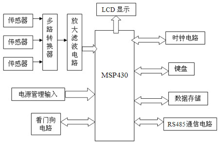

MSP430系列的主要特征有:超低能耗的体系结构大大延长了电池寿命;适用于精密测量的理想高性能模拟特性;16位RISC CPU为每一时间片处理的代码段容量提供新的特性,系统可编程的Flash存储器可以反复擦写代码、分块擦写和数据载入。图3-1给出了电能表的硬件框图:
图1 系统硬件框图
图1中的硬件按功能可分为数据采集、放大与滤波、单片机、键盘、LCD显示、时钟电路、数据存储、DAC、报警、看门狗电路、RS485通信和电源管理等功能模块。

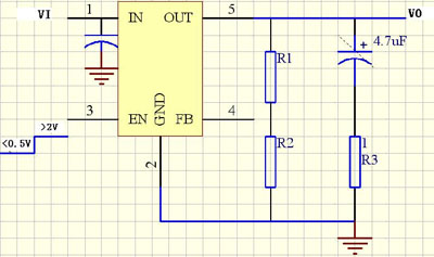

在整个系统中,我用到了±5V、±12V, 2.5V, 3V。对于±5V和±12V这两组电压是采用专门的电源模块来供电的。由于MSP430型单片机是低功耗的单片机,采用3V供电,要用专用的电源模块来对单片机进行供电。单片机的供电模块是德州仪器公司的TPS76301,这个电源模块是表面贴片式的,输出电压连续可调,可以输出1.6-5.0V的电压。只有5个管脚。它可以提供l50mA的电流,输出电压的应用电路如图2所示。
图2 TPS76301的应用电路
电阻R1和R2上的电流必须是7μA左右。再低一点的电阻也可以用,但是浪费了功率,太高的电阻也不能用,因为这样会引起FB端的泄漏电流增加和引起电压错误。推荐的电阻值就是选择R2=169KΩ,并且让流过R1和R2电阻的电流为7μA左右,由下式计算R1:

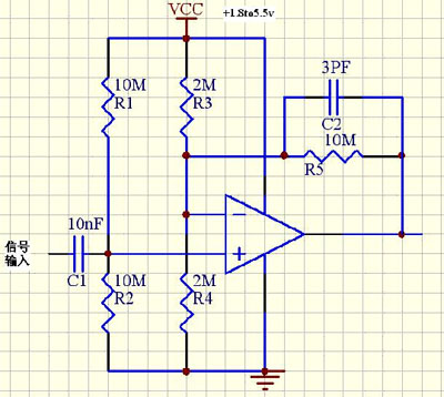

我在该低功耗系统的输入通道中采用的前置放大器是TI公司的OPA349。输入通道电路如图3所示,该电路除了放大功能,还能具有滤波功能,消除无关的交流分量。
图3 放大与滤波电路图

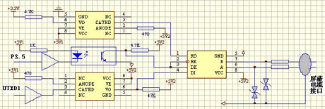

2.2.3 RS-485通讯电路
通讯模块是本系统的一个重要组成部分梁。控制器通过通讯模块实现历史运行数据及有关信息的上传和基本参数、控制命令等的接收,设计一个较成功的通信电路将直接影响到控制器的调试、功能发挥及其通用性。
图4为RS-485通讯接口电路,单片机与上位机之间的数据传送经过RS485收发器NAX485,由单片机的USARTI发送和接收。通讯方式为半双工,由单片机的P3.5口控制数据发送和接收。为了提高数据传输的抗干扰性,RS-485为+5V单独供电,采用高速光耦与其他电源完全隔离,不共地。由于传输线较长而且现场可能有电磁干扰,所以在传输线上并联瞬变电压抑制器TVSC,串联熔断器,并且传输线使用带屏蔽层的电缆。
图4 RS-485串行通讯

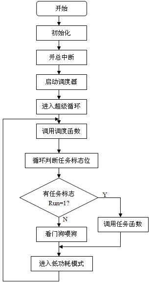

本设计采用时间触发的混合式调度器系统,调度器根据任务的执行周期和延迟时间来顺序调度并执行任务,保证一次只处理一个事件,降低了CPU的负荷,减少了存储器的使用量,从而增强了系统的可靠性和扩展性,并使得系统低功耗设计易于实现。系统主程序主要包括系统初始化子程序和任务函数调度子程序。系统主程序流程如图5所示
图5智能终端主程序流程图
