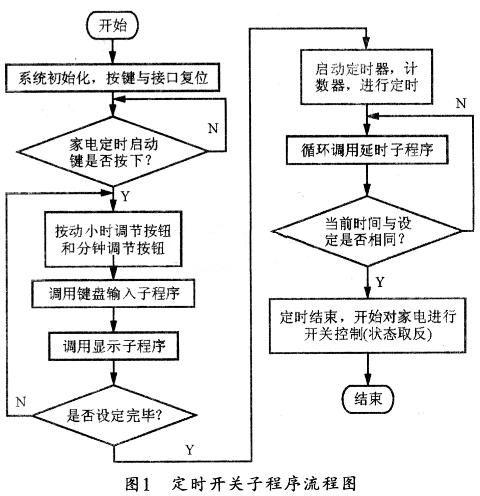

2. 3 定时开关
通过定时开关可在初始时按KEY3键进入操作。该功能是整个设计的核心和难点,综合运用到了之前几种功能的设计思想。这里也有一个定时中断子程序,但与之前以ls为基准、一分钟循环60次的固定模式不同的是,这是在事先不清楚用户的定时时间的情况下进行的,所以是以1分钟为基数,即定时时间间隔必须为1分钟的整数倍,但循环次数却是一个全局变量。这个全局变量的值可通过用户按键来实现。根据程序设定,若按下KEYl,则表示将该全局变量的值加60,若按下 KEY2,则表示将该全局变量的值加1,即KEYl代表1小时,KEY2代表1分钟。此后若再按下KEY3,则表示设定结束,此时全局变量的值表示进行1 分钟的定时的次数,在定时结束时,将该电器(这里就是小灯泡)连接的P1的某个端口进行取反操作,即可完成开关。这一功能的子程序流程图如图1所示。

定时开关功能是在初始通电以后按下KEY3键开始进行的。初始数码管从左起第三个开始,到第八个为止,全部显示为“0”,以等待按键输入设定时间。此时,按下KEYl,则小时显示加1,并定时中断程序中,全局变量值加60;按下KEY2,分钟显示加1,定时中断程序中,全局变量值加l;再次按下KEY3,即进入中断定时子程序,开始定时。定时结束以后,所指定的那个电器开关状态取反。在定时结束时,对应的LED自动点亮。
