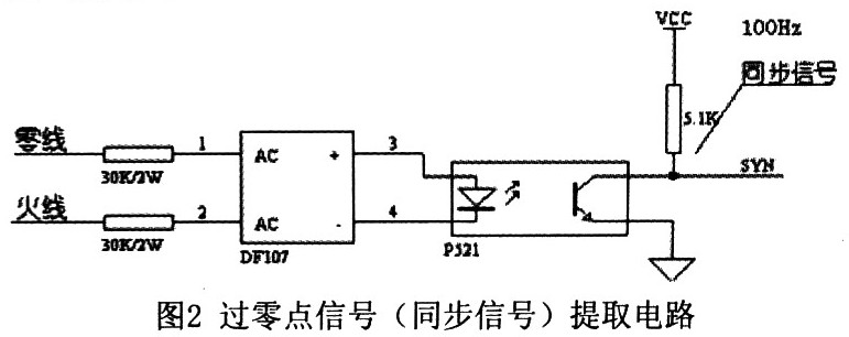

交流电压过零点信号提取电路如图2所示,图中的同步信号就是我们需要的交流电压过零点信号。各部分波形如图3所示。
图中整流后波形中的水平虚线表示光藕P52l输入二极管的门限电压。P521是TLP521的简称,下图是其引脚图。引脚图中器件名的后缀“-1”表示包含一组光藕。

主控单元以AT89C51单片机为核心,交流电压过零点信号提取电路中产生的同步信号SYN接到AT89C5l的INT0,此信号的下降沿将使AT89-C51产生中断,以此为延时时间的起点。

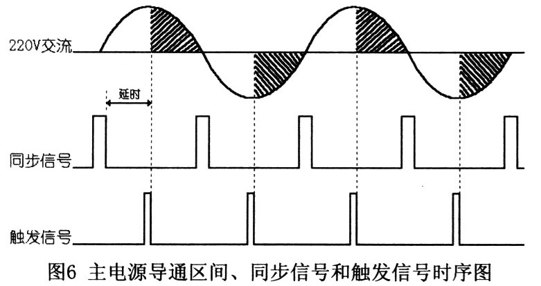

220V交流主电源导通区间、同步信号和触发信号的时序关系如图6所示。
图中的阴影部分表示可控硅的导通区间,它的大小决定了灯的亮度。改变延时时间可改变触发信号和同步信号的相位关系,也改变了可控硅的导通区间的大小,达到调光的目的。

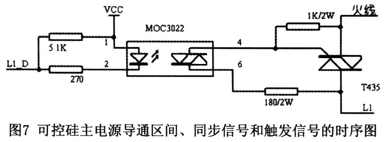

图中,L1_D是单片机输出的触发信号,该信号通过光控可控硅MOC3022去驱动可控硅T435。受控的白炽灯接在Ll和零线(图中未画出)之间。

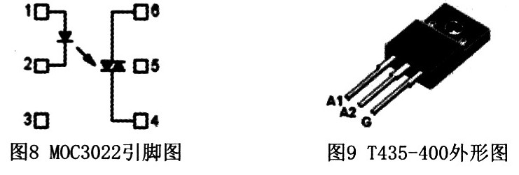

MOC3022是DIP-6封装的光控可控硅。其1、2脚分别为二极管的正、负极:4、6脚为输出回路的两端;3、5脚不用连接。如图8所示。
T435-400是可控硅,“4”表示主回路电流是4A;“35”表示触发端的最大电流是35mA,一般该端有最大电流的5%就可保证可靠地触发。T435-400外型图如图9所示。
