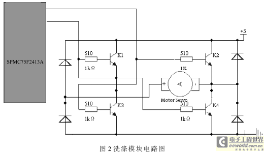

⑶洗涤模块:洗涤部分主要由电动机以及各种开关构成,通过CPU控制的电机正反转、速度以及开关的闭合完成各种洗涤动作。其硬件电路如图2所示;

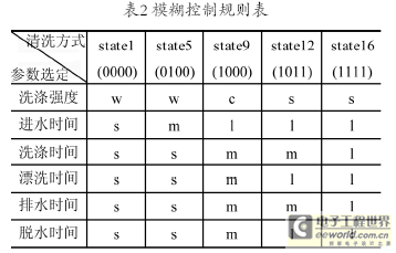

以5种清洗方式为例,模糊控制规则表如表2所示。其中16种衣物检测状态由state1"state16表示;洗涤强度{弱,中,强}分别由变量{w,c,s}表示;时间的{短,中,长}分别由变量{s,m,l}表示。

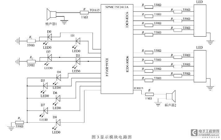

⑸显示模块:显示部分由一组LED数码显示以及9组发光二极管组成,用来显示洗涤的时间以及洗涤的工序。其硬件电路如图3所示。

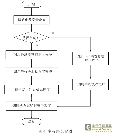

软件主程序流程图如图4所示。衣物洗涤过程:开启洗衣机,选择自动或者手动方式,若为手动则设定洗衣参数,否则进入自动方式。检测衣物清洗前状态,进而自动选择相应的洗衣参数,调用相应的洗涤程序,完成模糊规则对衣物洗涤的控制。

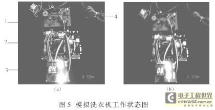

模拟洗衣机的工作状态图如图5所示。图中共有3个部分,如图5(a)中所示:1为电源及电机控制部分;2为主控制器凌阳单片机SPMC75F2413A;3为清洗状态显示部分;4为模拟洗衣机缸体转动的直流电机。其中图5(a)是状态12的漂洗状态,电机正反转,此时数码管显示剩余的漂洗时间。图(b)是状态12脱水状态,电机正转,数码管显示剩余脱水时间。
