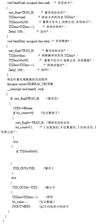

如果选用没有串行通信模块的430单片机,也可以选用串行方式,解决方法是用普通的IO口模拟串行通信的时序,当然要用到定时器Timer。可以用两个函数实现写命令和写数据的功能,程序中要用到位处理指令&,<<,>>等。现给出部分代码程序:
