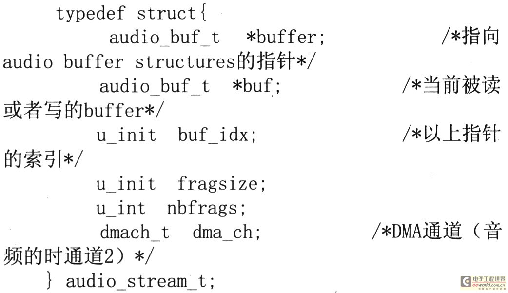

在Write方法中首先判断设备文件打开的方式,具有write特性打开的设备才可以写入,然后判断是否没有建立DMA缓冲区,若没有,则通过audio_setup_buf()来创建,定义一个结构体(audio_stream_t)的指针如下:
