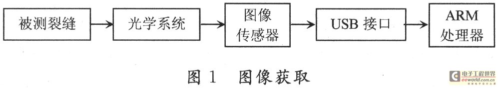

图像获取过程如图1所示:被检测的裂缝通过光学系统在CMOS图像传感器上成像,然后通过USB接口将裂缝图像输出到ARM上进行处理。

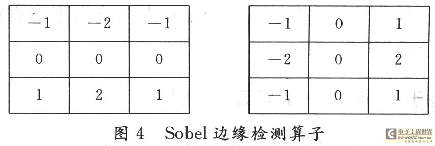

以上小节得出了裂缝的候选集合,但是事实上这个候选集合含有大量的非裂缝区域。这一节中的主要内容是设计算法剔除这些干扰裂缝,获取更小的裂缝候选集合。在试验中,由于裂缝具有明显的边缘,而干扰图像区域有比较模糊的边缘或者仅有一个边缘等,通过分析,提出采用Sobel边缘检测的方法进行裂缝位置的锁定。Sobel算子由两个卷积核组成,如图4所示,图像中的每个点都用这两个核做卷积,一个核对通常的垂直边缘相应最大,而另一个对水平边缘相应最大。两个卷积的最大值作为该点的输出位。运算结果是一幅边缘幅度图像。

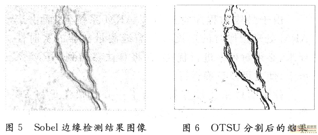

通过对原始图像采用Sobel边缘检测得到如图5所示结果。
但是,这个结果很明显存在很多微小的干扰,这些干扰必须予以剔除,否则将对锁定裂缝边缘没有任何效果。通过对边缘检测结果图像仔细分析发现,虽然存在微小干扰,但是他们的灰度值普遍偏小,针对这一发现,对缘检测结果图像做与上一节中一样的图像分割,这会将微小的干扰有效地剔除。实际的实验结果也验证了这一点,如图6所示。
同过对分割后的边缘图像进行观察,图像仍然存在一些微小的干扰,但这些干扰相对于未处理的缘检测结果图像已经很少,将在后续的处理中对图像裂缝添加附加约束,从而取出这些干扰的影响。

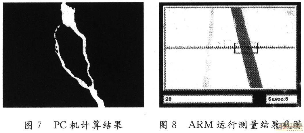

图7是PC机的结果,由于同时使用了5个约束效果比较好。图8是ARM系统运行的截图,由于在ARM上不方便分步计算出每一个步骤,故直接给出了带有测量结果的截图。

该程序分别在PC机和ARM开发板上运行,效果如图7,图8所示。
通过大量的实验发现该算法能较好地检测出裂缝的分布和宽度。在算法中采用了结合OTSU图像分割与Sobel边缘检测的混合算法进行裂纹检测与宽度测量。这种算法能分别有效利用边缘检测与图像分割两种方法各自的优点。另外在该算法中加入了一些分析获得的约束条件,这能极大地弥补边缘检测与图像分割混合方法的不足,从而有效地提高了裂纹位置锁定与裂缝宽度测量的精度。
