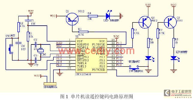

1.1读遥控器按键码硬件电路
如图1为单片机读投影机遥控键码的控制电路。单片机使用宏晶公司的STC12C5410,P1.6口灯用作读码状态的指示,灯亮代表读码状态。P1.7口灯用于指示遥控发射操作,闪烁时代表遥控码发射中,在读码状态下,当P1.6口灯灭而P1.7口灯亮时代表码已读入。第(1)脚为单片机的复位脚,采用简单的RC上电复位电路,(6)脚为外中断输入口,用于读码功能的转换控制,当按一下(6)脚口的开关时,系统进入中断读码状态。(8)脚用于红外线接收头的输出信号读入。(11)脚作为遥控器的红外线信号输出口,用于输出40KHz载波编码。(12)脚接遥控测试开关。(4)、(5)脚外接12M晶振。
当按一下“学习”开关时,P1.6口的读码灯亮,表示进入读码状态,此时将需要仿真的遥控器某按键对着红外接收头按一下,当P1.6口的灯灭而P1.7口的指示灯亮时,读码成功。从计算机超级终端串口中可获得键码的数据。为了测试读得的码是否正确,可按一下发射测试开关,看是否能正确实现投影机的功能操作。按以上方法将原投影机遥控器的所有按键码读入计算机备用。图2和图3分别是红外线接收头输出端口及发射遥控码时的单片机输出口波形图。

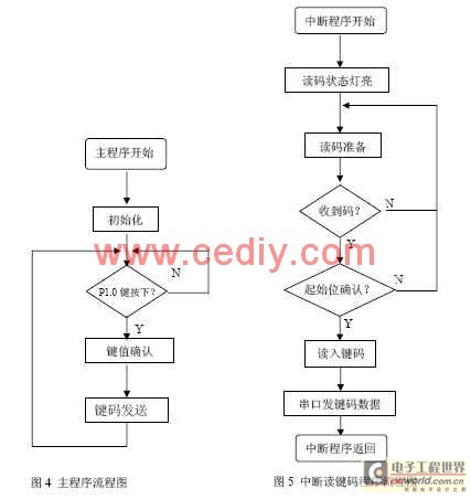

1.2 读遥控器按键码软件设计
图4是读遥控器按键码控制软件的主程序流程。图5是中断读入键码数据的程序流程图。
中断读键码程序在编程设计中非常重要。它要完成遥控码起始位的识别及脉宽计数、遥控码编码位的宽度计数、结束位的认别等功能。通过大量的不同种类的遥控码波形实验分析,遥控码的帧间歇位宽度均在10 ms以上,起始位码宽度在100μs—20ms之间,编码位在100μs—5ms之间,为确保对所有遥控器读码的成功,采用以下设计方法:
(1)寻提起始位方法:用16位DPTR计数器对高电平进行宽度计数,计数采样周期为21μs,当高电平结束时,如高8位计数器为非零,则说明高电平宽度超过5.35ms(255×21μs),紧接来的低电平码就是起始位,否则重新开始。
(2)读起始位方法:采用16位DPTR对低电平进行宽度计数(最大可读宽度为1.376s),当高电平跳变时结束计数,并将DPTR的高8位、低8分别存入R4,R5寄存器。
(3)读遥控编码的方法:采用DPTR低8位计数器对码(高电平或低电平)进行宽度计数,电平跳变时结束计数,并将值存入规定的地址,在高电平码计数时,如 DPTR高8位计数器为非零(宽度大于5.35ms),则判定为结束帧间隔位,在相应存储单元写入OOH作为结束标志。
