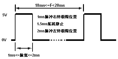

图1 舵机的控制要求
舵机的控制信号是PWM信号,利用占空比的变化改变舵机的位置。一般舵机的控制要求如图1所示。

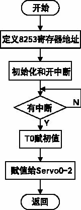

基于8253产生PWM信号的程序主要包括三方面内容:一是定义8253寄存器的地址,二是控制字的写入,三是数据的写入。软件流程如图4所示,具体代码如下。

图4 基于8253产生PWA信号的软件流程
