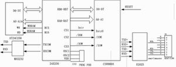

硬件设计原理图如图1所示。
图1 硬件设计原理图
CS8900A有三种工作模式:I/O模式、存储器模式和直接存储器模式,默认为I/O模式,通过程序可变换成其它模式。CS8900A的三种工作模式各有优缺点,本设计中采用的是I/O模式。CS8900A共有8个16位的I/O口,这8个I/O口与片内的8个16位寄存器相对应。如图1所示,CS8900A采用8位的数据总线方式和SX52BD的RB口相连.地址线和SX52BD的RA口相连。复位后,SX52BD对CS8900A有唯一地址。
与24X256有关的电路,除了上述的和CS8900A连接的部分外,还有PROG接口、晶振和复位电路。其中,PROG接口用于编程和调试,用一个4引脚的接头引出OSC1、OSC2、VCC和地用于编程和调试,也可以通过串口接振荡器引脚进行在线串行编程。
CS8900A片内集成了一个10Mbps的以太网收发器,以及所有用于和局域网通信的模拟和数字电路,通过一个电磁隔离器E2023直接和局域网相连。RJ45为网络接头,可接10Mbps或100Mbps的网络集线器。
需要注意的是,在PCB布线时数字信号和模拟信号不能混合,信号线不能走在CS8900A下面,输出变压器离RJ45尽量近,传输线和接收线的终端匹配电阻电容应尽量靠近CS8900A。

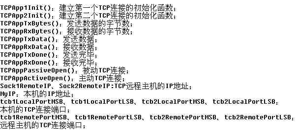

传输层的实现,即对TCP层的实现。在SX52BD的协议栈中,对TCP层的编程通过TCP API(应用程序接口)来进行。TCP的API主要包括下面的函数和变量:
发送数据或接收数据。接收数据时,从IP层来的数据经过状态机去掉TCP包头后再送到应用层;发送数据时,状态机在数据前面加上TCP包头再发送到IP层。接收数据时,需要用到的TCP API函数为TCPAppRxBytes()、TCPAppRxData()和TCPAppRxDone();发送数据时,需要用到的TCP API函数为TCPAppTxBytes()、TCPAppTxData()和TCPAppTxDone()。需要注意的是在建立了TCP连接后才可以发送数据。
