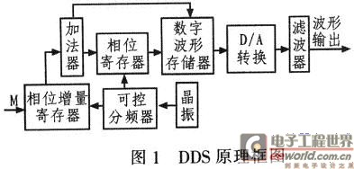

该设计采用直接数字合成(DDS)信号源。DDS信号源是由数字量控制的频率源,如图 1所示,其具体实现过程是:将输出波形一个完整周期的幅度值按相位步进顺序量化存储于双端口RAM中,按一定的地址间隔读出,经D/A转换成模拟信号,再经低通滤波器滤去D/A转换带来的小台阶和数字电路产生的毛刺,即可获得高精度、高纯度的正弦信号。理论上只要累加器的位数足够多,便可实现任意小的频率步进,且频率分辨率很高,十分接近于连续变化。通过预设相位累加器初值可很方便地实现精密相位调节。

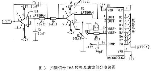

(2)扫频信号部分DDS 由于FPGA片内资源丰富,为保证足够的扫频精度,取参考时钟频率fclk为40 MHz。通过控制频率控制字K的变化范围,完全可以满足DAC0800的速度要求。

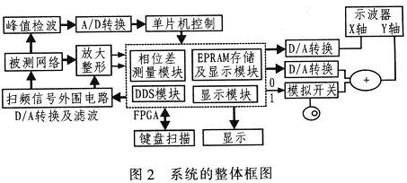

系统设计发挥FPGA稳定、可靠、可编程的特点,让FP-GA实现尽可能多的功能,从而减少模拟部分的工作,使整个设计更加可靠。系统整体框图如图2所示。

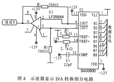

系统除实现LCD显示外,还可借助示波器显示曲线。为分别显示幅频和相频特性曲线,用叠加直流电平的方法使两种曲线显示在示波器荧光屏适当位置(示波器上方为幅频曲线,下方为相频曲线)。根据需要,亦可独立显示某一种曲线。幅度、相位数据均取256 bit,D/A转换采用DAC0800完成。图4为共电路图

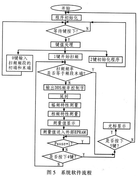

软件设计由C和Verilog HDL语言编写完成,前者由单片机运行完成实时显示、键值读取、数据处理等系统的主控功能;后者写入FPGA完成键盘扫描。
并在其中写入滤波模块对波形进行处理,DDS控制产生最终波形的显示并充当单片机与外围电路的桥梁。系统软件流程如图5所示。
