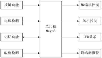

汽车空调控制系统框图如图1所示。系统由按键扫描、电压检测、温度检测、风机控制、压缩机控制、LED数码管显示、蜂鸣器报警电路单片机组成。
图1 汽车空调控制系统框图
单片机工作的主要原理为:扫描键盘,当制冷键按下,同时无故障报警时系统将ADC采样的车内温度与预先设定的制冷温度比较,如车内温度高于设定温度则打开冷凝风机、压缩机制冷;当车内温度低于设定温度2℃时关闭压缩机、冷凝风机,若此时强制冷键按下,系统将忽略预设温度直接启动制冷。其中单片机PB0、PB1口输出高低信号控制MOS管的开关,进而控制风机和压缩机的起停;PC0口采样输入电压并与系统默认值进行比较,以确定电压是否正常;PC2口采样化霜温度用以确定化霜操作;PC3口采样车内温度,将计算的结果输出至LED数码管显示。

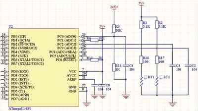

图3 电压及温度检测电路
3 电压及温度检测电路
如图3所示,电压、温度检测采用单片机内部专用ADC采样通道,不增加额外芯片有利于降低系统成本。ADC基准电压等同单片机工作电压5V,系统输入电压经R3、R8分压简单滤波后送入PC0(ADC0),此端口根据分压比连续采样21次,然后将每次所得值相加即可还原系统输入电压;RT1、RT2为负温度系数传感器,当温度上升或下降时其阻值随之减小或增大,相应ADC端口将多次采样的电压值进行数值平均滤波并与已知的电压/温度区间比较,得出实时温度。

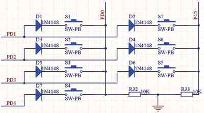

4 键盘和显示电路
如图4所示,由于单片机I/O口有限,键盘和显示电路采用了端口复用,3位8段LED数码管驱动增加了SN74164串入并出芯片进一步缓解端口有限的压力。其中键盘有7个按键, 分别为开关机、制冷/通风、强制冷、设定、上增、下减,可以进行温度设置和新风时间设置等。LED数码管可以显示当前车内温度、系统预设温度、输入电压等,当蜂鸣器报警时能显示故障代码为维修调试提供了方便。

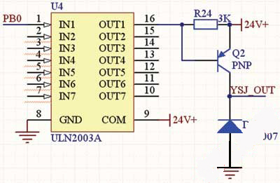

5 输出控制电路
风机、压缩机输出控制电路如图5所示,单片机输出控制信号经ULA2003反向后驱动晶体管Q2,Q2的集电极再连接压缩机的起停开关继电器的控制输入端,当继电器由闭合转为断开时,二极管D10为继电器线圈续流。为有效的控制晶体管的导通和关闭,系统增加了高输入电压、高灌电流的ULN2003A驱动芯片。其内部采用达林顿输入电压最高达50V, 灌电流最大500mA。
