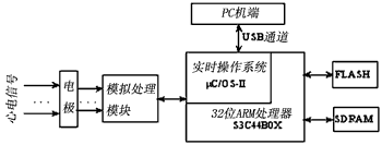

本文所介绍的系统的主要功能是对心电信号进行实时的处理和传输,系统原理框图如图1所示。
图1 系统原理框图
心电信号通过电极提取进入模拟处理模块,在模拟处理部分经过放大和滤波处理后,提高了信号的强度和信噪比。信号经过量化后转换成数字信号,进入数字处理模块,在以ARM处理器为核心的数字处理模块中,心电信号被保存在一个缓冲区中,经过实时操作系统的调度后,通过USB通道传递到PC上,PC的软件模块包含了对USB通道数据的接收和对心电信号的处理,经过处理后的心电信号进一步提高了信噪比,并显示在屏幕上,从而达到协助医生诊断心脏疾病的目的。

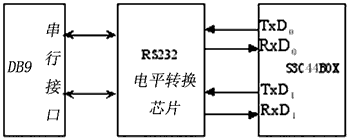

图2是在心电信号处理系统中带有RS232电平转换的S3C44B0X的串行接口电路连接图。在图中,RS232电平转换芯片为MAX3232,其RxD0、TxD0和RxD1、TxD1分别连接S3C44B0X的第99、100和103、104引脚。

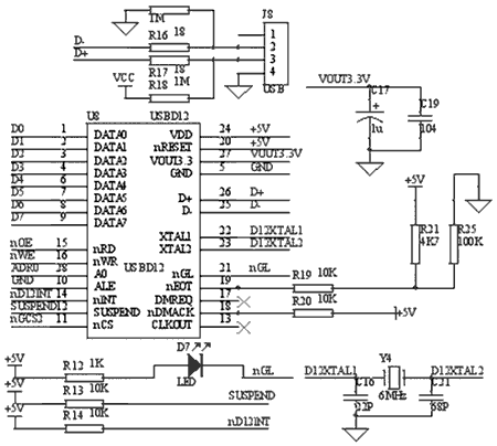

由于USB协议的复杂性,USB设备控制器必须能够检测、反应USB端口事件,提供数据存储方式的功能。考虑到性价比和技术资料等因素,在本系统中选择了支持USB1.1协议的PHILIPS公司生产的PDIUSBD12芯片。
图3是PDIUSBD 12与S3C44B0X的硬件连接图。在图中,USBD 12的D0~D7脚分别连接S3C44B0X的数据总线D0~D7,A0连接S3C44B0X的地址总线ADR0 ,A0是地址位,当A0=1时,选择命令指令;A0=0,选择数据。J8是USB从接口(slave),可以通过USB电缆连接到PC的USB口。

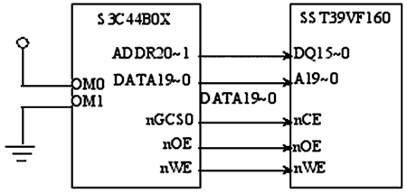

在本系统中使用的是SST公司生产的容量为1M×16bit的多用途FLASH存储器SST39VF160。ARM与FLASH接口电路如图4所示。
图4 ARM与FLASH接口电路
当S3C44B0X复位时,它立即从0x00000000地址处开始取指令执行。因此,系统启动代码放在了地址0x00000000处,并把定位在0x00000000处的存储器称为BOOT ROM,在ARM系统中,通常都采用能够快速读取并方便重新写入的Flash ROM作为BOOT ROM。处理器对Flash ROM的接口不需要任何软件上的设置,在系统第一次上电时,CPU就可对Flash ROM进行读取了。

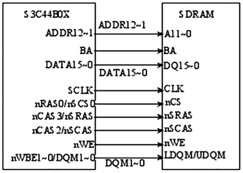

在实时操作系统 μC/OS-II中,每个任务都有独立的堆栈,并且是由连续的内存空间组成。在心电信号的传输过程中,还需要一个缓冲区进行数据的存储,包括系统软件运行所需要的堆栈等。这些都需要系统的主存来分配空间。
S3C44B0X内部只有8KB的缓存,没有能用来运行程序和存放临时数据的RAM,所以必须外接SDRAM作为片外主存。在本文中,采用的是ICS公司生产的容量为1Mb×16×4Bank的IS42S16400。
S3C44B0X与SDRAM的连接图如图5所示。

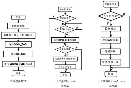

为了实现了对心电信号的量化和对数据的处理和传输,充分的利用μC/OS-II的实时性,并使软件系统具有良好的可重用性,为以后对系统功能的扩展提供条件,本系统软件设计如图6所示。

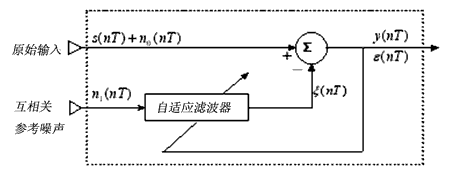

从测量技术上来说,心电信号属于强噪声背景下的低频微弱信号,幅度为10μV~5mV,主要的频率范围为0.05~100Hz,因此,在心电信号的检测、提取、放大及记录过程中,有来自人体自身的干扰,如肌电干扰,也有来自外界的干扰如工频干扰等。这些干扰使系统的信噪比下降,甚至会淹没微弱的有效心电信号。因此,需要进行信号预处理以消除各种干扰。本文使用自适应噪声抵消器来进行预处理,如图7所示。
