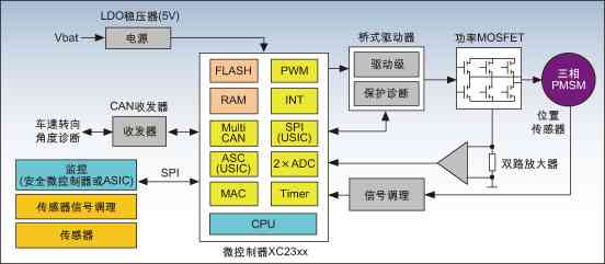

电子动力转向系统由一个控制单元、众多传感器和一个无刷电机组成。控制单元对系统进行控制,并提供电机所需的信息。另外,它还从传感器接收信息,这些传感器主要用来测量方向角度、驾驶速度和扭矩等参数。检测电机位置和电机电流的传感器可确保电机工作在最佳工作状态。图1给出了带系统监视功能的高级电子机械动力转向系统的关键组件。XC2300作为主处理器控制着伺服电机和其它组件。第二个较小的微控制器或ASIC则用作监控单元。

图1:带系统监视功能的电子机械动力转向系统结构框图。
控制单元由稳压器、CAN收发器、信号调理电路、桥式驱动器、电源开关和微控制器组成。稳压器提供传感器、微控制器和ASIC所需的各种电压。CAN收发器用于CAN总线和微控制器之间的桥接。数据信号处理是模拟还是数字方式取决于传感器类型。因为微控制器不能直接控制电源开关(B6桥),因此需要桥式驱动器。桥式驱动器产生快速开关晶体管所需的栅极电压和相关电流。智能驱动器还包含有诊断接口,它能检测各种问题,如半桥短路、低相位电压或器件高温。微控制器控制和监视电机与整个系统,它还必须执行诊断功能,并与网络进行通信。此外还采用了另外一个控制器来进行检错,并在必要时激活紧急工作模式。

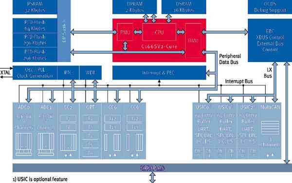

CAPCOM6捕获/比较单元是专门开发来支持独立于CPU的多相电机控制的。以CPU频率作为其运行时钟的两个独立的16位宽定时器被用作时间基准。CAPCOM6模块能够产生多达7个的独立脉宽调制信号,或存储输入信号持续时间和占空比。它在80MHz的系统时钟下可以提供12.5ns的分辨率。一个8位的定时器支持死区时间产生。该信号可以单独分配给每个通道。由于采用了同步设计和影子寄存器,寄存器更新可得到正确的定义。CAPCOM6单元支持同步和异步脉宽调制。在发生错误时,每个输出都可以立即进入不活动状态。在一个系统中,使用两个CAPCOM6单元可以最多控制两个电机。所有外设模块都通过一条高速16位外设总线连接到CPU。XC2300系列微控制器中外设模块的集成度比其它微控制器架构要高,因此CPU可以集中资源执行运算和诊断任务。XC2365微控制器中的关键功能模块如图2所示。
图2:XC2365微控制器。
