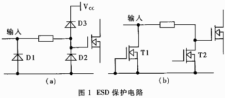

2.1 ESD保护电路
3V器件可以有5V的输入容限。一般数字电路的输入端都有一个静电放电(ESD)保护电路。如图1(a)所示,传统的CMOS电路通过接地的二极管D1、D2对负向高电压限幅实现保护,正向高是则由二极管D3箝位。这种电路为了防止电流流向Vcc电源,最大输入电压被限制在Vcc+0.5V。对Vcc为3V的器件来说,当输入端直接与大多数5V器件输出端接口时允许的输入电压太低大多数3V系统加到输入端的电压可达3.6V以上。有些3V系统可以使用两个MOS场效应管或晶体管T1、T2代替二极管D1、D2,如图1(b)所示。T1、T2的作用相当于快速剂纳二极管对高电压限幅。由于去掉了接到Vcc的二极管D3,因此最大输入电压不受Vcc的限制。典型情况下,这种电路的击穿电压在7~10V之间,因此可以适合任何5V系统的输入电压。
由上述分析可知,改进后具有ESD保护电路的3V系统的输入端可以与5V系统的输出端接口。

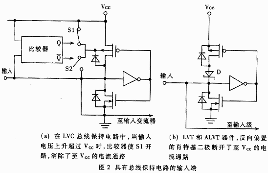

2.2 总线保护电路
总线保护电路就是有一个MOS场效应管用作上拉或下拉器件,在输入端浮空(高阻)的情况下保护输入端处于最后有效的逻辑电平。图2(a)中的电路为一LVC器件总线保护电路,采取改进措施而使其输入端具有5V的容限。其基本原理如下:P沟道MOS场效应管具有一个内在的寄生二极管,它连接在漏极和衬底之间,通常源极与衬底是连在一起的,这就限制了输入电压不能高于Vcc+0.5V。现在的措施是用常闭接点S1将源极与衬底相连,当输入端电压比Vcc高0.5V时,比较器使S2闭合,S1断开,输入端电流不会通过二极管流向Vcc而使输入具有5V的容限。图2(b)是LVT和LAVT器件总线保持电路的例子。这种电路用了一个串联的肖特基二极管D,消除了从输入到Vcc的电流通路,从而可以承受5V输入电压。对于3V的总体保持LVC、LVT和ALVT系列器件可以承受5V的输入电压。但对于3V的ALVC、VCX等系列器件则不能,它们的输入电压被限制在Vcc+0.5V。

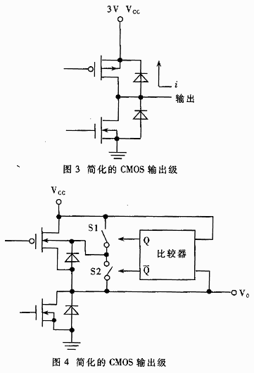

图3是用于3V CMOS器件输出电路的简化形式。当输出端电压高于Vcc+0.5V(二极管压降)时,P沟道MOS场效应管的内部二极管会形成一条从输出端到Vcc的电流通路。这种电路在与5V器件相接时需要加保护电路。
图4是一种带保护电路的CMOS器件输出电路。当输出端电压高于Vcc时,比较器使S1开路,S2闭合,电流通路消失。这样在三态方式时就能与5V器件相接。

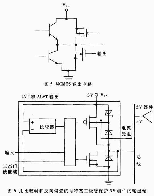

2.3 biCMOS输出电路
LVT和ALVT器件的biCMOS输出电路如图5所示。它用双极NPN晶体管和CMOS场效应管来获得输出电压摆幅达到电源电压的要求。电流不会通过NPN双极晶体管回流到Vcc,但在P沟道MOS场效应管中的内在二极管仍然会形成一条从输出端到Vcc的电流通路(为了简化,图5中没有画出该二极管)。因此这种电路不能接高于Vcc的电压。
对图5电路所加的保护电路如图6所示。增加了反向偏置的肖特基二极管,用以防止电流从输出端流到Vcc。图6中的输出端与5V驱动器共用一条总线。在三态方式时,电路可以得到保护。当出现总线争夺即两个驱动器都以高电平驱动总线时,比较器将P沟道MOS场效应管断开。当3V器件处于等待方式而3V电源为0时,比较器和肖特基二极管可以起保护作用。

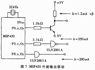

MSP430的输出引脚(P0.x、P1.x、P2.x、P3.x、P4.x、Oy)都有规定的外接电阻。外接电阻的大小取决于电源电压Vcc的大小。如果输出电流比规定的要大,就需要输出驱动器。图7所示为限制MSP430输出电流的电阻最小值。设计以Vcc=3V,通过这些器件可以驱动需要大电流的LSTTL、HCMOS和CMOS电路接口。

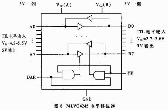

5.1 双电源电平移位器74LVC4245
74LC4245是一种双电源的电平移位器,如图8所示。5V端用5V电源作为Vcc(A),而3V端则用3V作为Vcc(B)。它的功能类似于常用的收发器74LVC245,所不同的是用两个电源而不是一个电源。74LVS4245的电平移位在其内部进行。双电源能保证两边端口的输出摆幅都能达到满电源幅值,并且有很好的噪声抑制性能。因此该器件用来驱动5V CMOS器件是很理想的。缺点是增加了功耗。

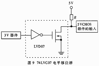

5.2 74LVC07
较为简单的一种电平移位器件是74LVC07。它使用一个漏极开路缓冲器去驱动5V CMOS器件,如图9所示。它的输出端出一个上拉电阻R接到5V电源。
