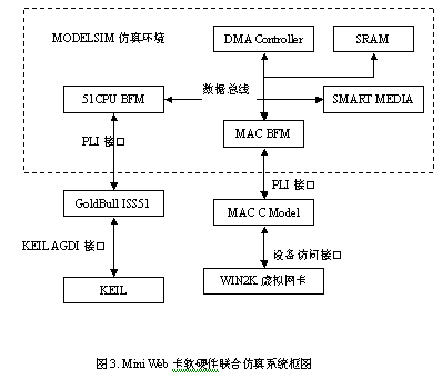

将上述硬件模型连接起来,产生下图所示硬件系统模型图:
图2. Mini Web卡硬件模块电路图
图2中U11为SMART MEDIA仿真模型,U4为DMA Controller模型。

对于Mini Web卡来说,它和真实环境是通过网口连接的。使用虚拟网卡技术,能够将图3中的MAC C Model与虚拟网卡进行通讯。
对于运行在Windows系统上的应用程序来说,它并不知道网卡是虚拟的还是真实的,应用程序通过虚拟网卡收发数据,事实上是与仿真系统在进行网络通信。
这样就可以使用TFTP向Mini Web卡仿真系统传递网页文件,使用IE浏览Mini Web卡仿真系统中的网页,Mini Web卡的所有功能都能够被检验。
