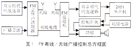

1 遥控广播系统的基本原理
基本原理如图1所示。
遥控广播系统的通信是电话拨号收发的一种双音频通信方式,是一项可靠、成熟的通信技术。它取代了传统的电话拨号脉冲通信方式,成为现代电话通信拨号的主要通信方式。它对传输电路的要求低,传送的距离远,而且具有通用多种型号的双音频元器件以备选用,通过普通的电话就可以获得发送信号和编码。再经过FM捷变频立体声调频调制器的调制,采用立体声的两个声道,左声道输入广播音频信号,右声道输入用于控制双音频信号,以避免控制信号干扰广播音频信号。FM调制信号可经过有线电视网络,或者经过发射到空间的电磁波传送到收发端的接收机。接收机天线接收到射频信号后,检波获得立体声两个通道的音频信号。从立体声输出的左声广播音频信号经功放放大输出;而右声道的双音频控制信号经双音频解码电路解码,获得二进制代码送到OTP单片机端口。根据设置在接收机内单片机的机号编码开启和关闭接收机功放部分的电源,实现远程控制FM接收机的各个广播点目的。

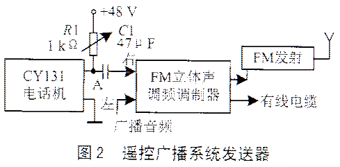

2.1 遥控广播系统发送器
其发送器可以自行设计,也可以采用一台质量较好,带有拨号数字显示和存储电话号码功能的电话机改装。如图2所示,是遥控广播系统发送器。按图连接上+48V电源,选择调整R1的电阻值,使A点电压在电话拿线的情况下为6~12V,再加上一台FM捷变频立体声调频制器和广播音源。
遥控广播系统发送器的操作可以像打电话一样用按键的方法,或用存入存储器,或重拨等方式输出被遥控的广播点密码,并经过FM捷变频立体声调频调制器的调制输出。

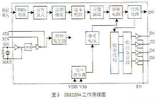

2.2 遥控广播系统接收器
其接收器工作原理是,当广播音频和遥控信号从FM调制器,通过空间(无线)或者射频电缆(有线)传送到FM接收机后,从左右声道分别输出广播音频和控制双音频代码信号。双音频代码信号经CD22204双音频解码器输出二进制代码代码给AT89C2051单片机的P1输入口,检测密码并执行开启或关闭功放的控制动作。CD22204是美国无线电公司(RCA)的产品,内部工作原理如图3所示。它对标准的双音频编码信号具有检测和输出的能力。其工作原理是,当模拟信号加到输入端,首先抑制50Hz干扰,再进行前置放大,高频滤波电路对高频点火花有较好的滤波作用,经过过零检测、带通滤波、鉴幅电路、时间电路处理后,0~9、*、#等每一个键按下,DV就有一个正脉冲输出。D1、D2、D4、D8输出端上的解码输出,EN允许端输入高电平时,才有D1、D2、D4、D8的输出。CD22204输出二进制代码是正逻辑,如图4中接收及CPU原理图所示。
D1、D2、D4、D8输出数据信号经过BG1、BG2、BG3、BG4组成的反相器反相后输入到AT89C 2051的P1.7、P1.6、P1.5、P1.4口。设计液晶显示屏便于观察通信和检测情况,个位显示代码总位数5,千位显示动态被检测的位数5~1,十位显示动态的本机密码0~9,百位显示动态代码0~9。当输入五位代码与本机五位密码相等,并收到开关信号(0—开,#—关),功放开关才动作。若密码不对或不按开或关按键,无动作。
