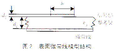

在PCB的特性阻抗设计中,微带线结构是最受欢迎的,因而得到最广泛的推广与应用。最常使用的微带线结构有4种:表面微带线(surface microstrip)、嵌入式微带线(embedded microstrip)、带状线(stripline)、双带线(dual-stripline)。下面只说明表面微带线结构,其它几种可参考相关资料。表面微带线模型结构如图2所示。
Z0的计算公式如下:
对于差分信号,其特性阻抗Zdiff修正公式如下:
公式中:
——PCB基材的介电常数;
b——PCB传输导线线宽;
d1——PCB传输导线线厚;
d2——PCB介质层厚度;
D——差分线对线边沿之间的线距。
从公式中可以看出,特性阻抗主要由、b、d1、d2决定。通过控制以上4个参数,可以得到相应的特性阻抗。

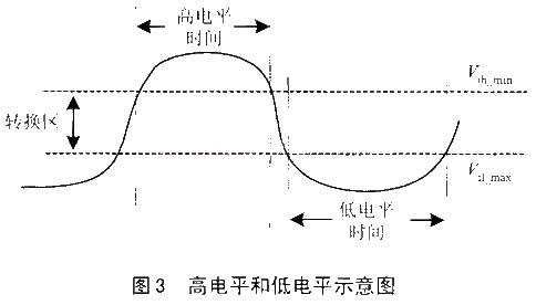

①高电平时间(high time),指在一个正脉冲中高于Vih_min部分的时间。
②低电平时间(low time),指在一个负脉冲中低于Vil_max部分的时间,如图3所示。

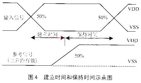

③建立时间(setup time),指一个输入信号(input signal)在参考信号(reference signal)到达指定的转换前必须保持稳定的最短时间。
④保持时间(hold time),是数据在参考引脚经过指定的转换后,必须稳定的最短时间,如图4所示。

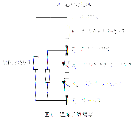

简单热量传递模型: 热量分析中引入一个热阻参数,类似于电路中的电阻。如果电路中的电阻计算公式为R=ΔE/I,则对应的热阻对应公式为R=Δt/P(P表示功耗,单位W;Δt表示温差,单位℃)。热阻的单位为℃/W,表示功率增加1W时所引起的温升。考虑集成芯片的热量传递,可以使用图5描述的温度计算模型。
由上所述,可推导出
Tc=Tj-P%26;#215; RJC
也就是说,当Tc实测值小于根据数据手册所提供数据计算出的最大值时,芯片可正常工作。
(2)散热处理
为了保证芯片能够正常工作,必须使Tj不超过芯片厂家提供的允许温度。根据Tj=Ta+P%26;#215;R可知,如果环境温度降低,或者功耗减少、热阻降低等都能够使Tj降低。实际使用中,对环境温度的要求可能比较苛刻,功耗降低只能依靠芯片厂家技术,所以为了保证芯片的正常工作,设计人员只能在降低热阻方面考虑。
如图5所示,可变的热阻由芯片外壳与散热器间的热阻(接触热阻)、散热器到环境的热阻组成。这就要求设计人员减少接触热阻,比如选用接触热阻小的导热胶,考虑大的接触面积等。散热器方面还要选择热传导率高的散热器材,考虑使用风冷、水冷等对流散热措施,增强辐射能力,扩展散热面积等措施。
