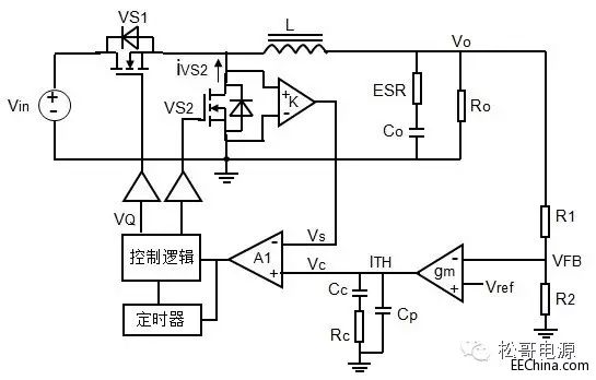

COT模式也是双闭环控制系统,反馈有二个环路:电压外环和电流内环,如图1所示。电压外环包括电压误差放大器,反馈分压电阻器和反馈补偿网络。电压误差放大信号的输出端连接到电流比较器的同相端。电流环检测是的续流侧的电流,电流放大信号连接到电流比较器的反相端。

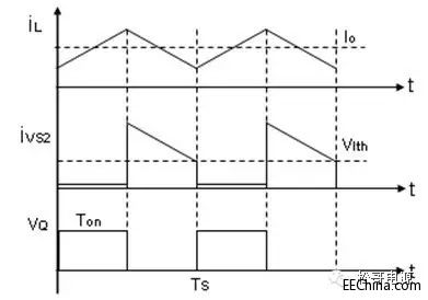

COT模式工作过程如下:
(1)若初始的状态是高端的主开关管开通,电感激磁,电流线性上升,高端开关管导通一段固定的时间,此时间由内部的定时器设定。
(2)当高端开关管关断后,低端开关管导通,此时电感开始去磁,电感电流线性下降,同样,低端开关管的电流随着时间线性下降,电流检测电阻为低端开关管的导通电阻,所以电流检测信号的电压信号也线性下降,由于此时Vc低于Vs,电流比较器输出为低电平。高端开关管维持关断,而低端开关管维持导通。
(3)当电流检测电阻的电压信号继续下降,直到Vc等于Vs时,电流比较器的输出翻转,从低高电平翻转为高电压,逻辑控制电路工作,关断低端的续流开关管的驱动信号,高端的主开关管开通,同时送出触发信号给定时器,启动定时器工作。高端开关管导通后,电感开始激磁,电流线性上升,进入下一个周期,如此反复。如图2所示。
图1:谷点电流模式的控制系统图
    图2:谷点电流模式工作波形

特别注意:现在一些COT芯片,直接将输出电压信号和电流信号进行合成处理,然后送到比较器,输出控制上、下管的开通和关断驱动信号,这样就没有输出电压的误差放大器反馈回路,设计更为简单。
COT模式可以用低端的开关管的导通电阻作电流检测电阻,也可以在开关管的源极下面串联一个电流检测电阻。用低端的开关管的导通电阻作电流检测电阻可以提高系统的效率,省去额外价格贵的电流检测电阻,但精度比较差。注意的是:高端的主开关管和低端的同步续流管之间要设定一定的死区时间防止上下管的直通。

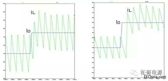

(a)  谷点电流模式         (b)峰值电流模式
图3:谷点电流和峰值电流模式输出负载0A到5A跳变响应

(4)快速负载响应,从图1-16可以看到,谷点电流模式在当前的周期就可以响应负载的变化,而峰值电流模式只能在下一个开关周期才能响应负载的变化。
