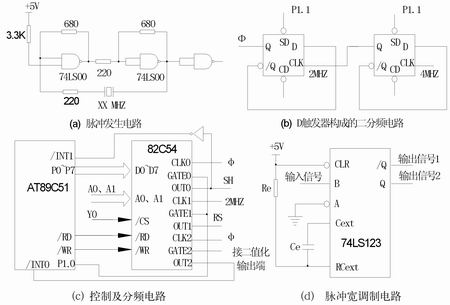

基于单片机的新型线阵CCD驱动电路主要由脉冲发生电路、分频电路、控制电路、脉宽调制电路等组成,如图1所示。
通常时钟脉冲可取自以下途径:单片机XTAL端、ALE端、独立脉冲源。其中取自XTAL端时,经分频电路得到的脉冲频率受限制;取自ALE端的脉冲在单片机访问外部存储器的时候丢失,精度受影响;而取自独立脉冲源的脉冲因其独立性而精度较高,且所产生的脉冲频率可自由选择,稳定性好,因此本驱动电路选用独立脉冲源。
分频电路可以选用D触发器/JK触发器,如74LS(HC)74、74LS(HC)76,均带置位、清零端,较易控制;也可以选用计数器,如74LS(HC)163(可预置),8253(2MHZ可编程),82(C)54(10MHZ可编程)。为了便于调试和增加系统的柔性,本驱动电路选用具有较高频率的82C54,它含有3个16位减法计数器, 6种工作方式。其中工作方式2时,起频率发生器的作用,CLK端输入脉冲使计数器减1,计数器减到1时停止计数,并使OUT端输出负脉冲;方式3起方波发生器作用,[(N+1)/2]计数完成之前为高电平,对余下的[(N-1)/2]计数时输出低电平。
控制电路主要由单片机AT89C51及逻辑门电路组成。AT89C51最高工作频率达24MHz,内含4KB的Flash存储器。用于82C54的初始化、控制计数脉冲的通断、计数器的启动、停止及完成系统中其它任务。
脉宽调制电路主要由阻容电路、单稳态电路(如74LS/HC123)组成。该电路主要用于调整各驱动脉冲之间的相位关系。74LS(HC)123是可重触发单稳态触发器。在触发脉冲的上升沿(接B端)或下降沿(接A端)的作用下,输出Q为高电平,经过延时Tw后,输出Q返回低电平;如果输出高电平期间,触发脉冲又到来,则高电平又会从此刻延时Tw,因此如果触发脉冲在高电平期间不断到来,则高电平将要被无限期的延迟,即输出为高电平;当外接电阻为R且电容C>1000pF时,Tw=0.45 * R *C 。

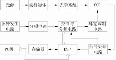

本系统用于测量螺旋桨转动过程中的桨叶的偏振角。由于螺旋桨具有刚性,其转动过程中不仅存在摆动,而且存在振动,对其偏摆角的测量需要在螺旋桨转动过程中采集其瞬态的位置,利用CCD的成像特性,将螺旋桨瞬态的位置信息通过CCD成像,光信号转换为电荷信号,经过信号处理电路,转化为数字信号,传输给CPU处理。系统框图如图2所示。
系统中的光源可以选用有源光源或自然光,根据测试现场环境、安装空间、体积等因素综合考虑;光学系统可根据测试现场的尺寸要求及视场要求,根据几何光学公式计算选定;CCD选用日本东芝公司的TCD1500C,测量精度和分辨率都很高,内有驱动器和采样保持电路,输出可以直接取除了调幅脉冲成分的视频信号,并且只需3路驱动信号:SH、Φ、RS;信号处理电路用于对CCD输出的视频信号进行滤波、放大、二值化、采样等处理,便于DSP处理;主处理器采用数字信号处理器DSP,它是一种高性能的单片机,内部结构采用改进的哈佛结构,具有多条数据、地址总线,可同时访问数据和程序存储器,其多级深度流水线,可以预先装载多达八级指令,指令执行速度可达300MIPS"10GIPS(内有多并行CPU),正广泛应用于测试、信号处理、通讯等大运算量的领域,可作为协处理器(大型系统),也可以作为主处理器(中小型系统),并且具有SP、SPI、DMA、PCI、USB接口,也可以与上位机和下位机通讯。

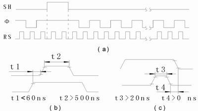

TCD1500C的驱动时序如图3-(a)所示,其工作频率≤8MHz,取 fF=1MHz,fRS=2MHz,TSH≥(5340+64+12)/2ms。其中图3-(b)时序由 图1-(b)实现,由单片机强制置位,以满足电荷向移位寄存器转移;图3-(c)时序由 图1-(d)实现,其中Re选用精密可调电阻,Ce>1000pF,延迟时间由公式Tw=0.45 * R *C 决定,也可以在示波器上观察调制。
驱动电路工作过程如下:上电初始时,控制与分频电路中的单片机AT89C51开相应中断,对各控制引脚设定初始状态电平。接着对82C54计数器进行初始化,设定82C54的工作方式:定时器1和定时器2工作于方式3(方波发生器),定时器2工作于方式4(软件触发方式),并写入初值,然后89C51等待主机的指令-开始测量,则使82C54开始工作,产生驱动脉冲。当产生一个完整的积分周期的驱动脉冲后,89C51停止产生驱动脉冲,等待主机的指令。当CCD第一帧视频信号有效时,经信号处理电路的一系列处理后,可以在同步脉冲作用下对输出的视频信号进行A/D转换,也可以用高频脉冲计数二值化后的脉冲宽度,通过通讯将得到的数据送给主机处理,主机将测量的结果存入存储器或直接传给上位PC机,然后给89C51发开始命令,驱动下一帧视频信号,如此往复直至结束。
* 驱动电路的软件编程
脉冲发生电路产生4MHz的方波脉冲,将它通过图1-(b)分频电路的两次分频,得到1MHz的方波脉冲。图1-(b)所示时序通过P1.1控制,从而产生f脉冲;定时器0计数脉冲取自产生f脉冲的第一个分频器的输出(2MHz), 其计数初始值>(5340+64+12)ms,从而产生SH脉冲;通过把f作为定时器1的计数脉冲, 计数初始值=2,再将OUT1的输出接到脉宽调制电路即可得到RS脉冲。至此,CCD工作所需要的驱动脉冲全部得到。
