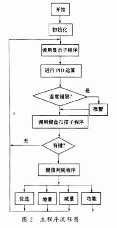

该系统软件采用模块化设计,由主程序和子程序及中断服务程序组成。主程序流程图如图2所示,主要子程序包括:显示子程序;键盘扫描子程序;PID运算子程序。限于篇幅,具体程序略。
