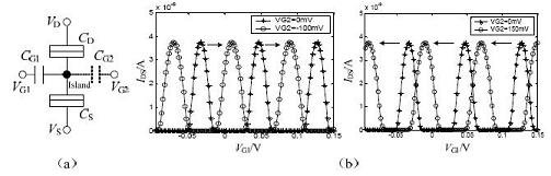

SET 由源极、漏极、与源漏极耦合的量子点(岛)、两个隧穿结和用来调节控制量子点中电子数的栅极组成。双栅极单电子晶体管可以等效为一个四端元件,如图1(a)所示。图中CD和CS为隧穿结电容, RD和RS为隧穿结电阻,CG1和CG2为栅极电容,VG1和VG2为栅极电压,VDS为偏置电压。
图1 (a)双栅极SET的等效示意图 (b)双栅极SET的I-V特性
当漏极与源极间电压VDS不变时,随着栅极电压VG1的变化,两个隧穿结上电压也随之相应变化,当隧穿结上电压大于开启电压时,就会发生电子隧穿效应,即电子离开量子点(岛),隧穿出一个结;或者电子隧穿一个结,进入到量子点(岛)。这种隧穿过程随着VG的变化呈现为周期性如图1(b)所示。当VDS较小,漏极与源极间电流iDS表现出所谓的库仑振荡形式,其振荡电压的间隔是e/CGS1(e 是基本电荷)。另外,当VGS2<0 时,相位向右移动;当VGS2>0 时,相位向左移动。但如果VGS2<0 且VGS2较大时,会产生较高的势垒,阻碍了隧穿电流的产生,所以GS2 V 取值一般不应太小。

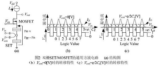

由SET 的周期振荡特性和MOSFET 的阈值电压特性可构成双栅极SET/MOSFET 通用方波电路,它是构成逻辑门电路的基本单元,如图2 所示。
图中双栅SET/MOSFET 的通用方波电路由SET、MOSFET 和恒流源构成。SET 的漏极电压由Vgg 控制,Vgg-Vth 要足够低以确保SET 漏源电压近似恒定工作在库仑振荡条件下,Vcon控制漏电流周期振荡的相位。接入恒流源Io 后,当IdsIo时,输出电压为低电平。同时,这里的恒流源Io 可利用耗尽型NMOSFET 设置加以实现。

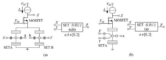

数字电路中,最基本的单元在于逻辑门设计。在上述电路基础上,由双栅SET/MOSFET基本电路单元可构造出所需的逻辑‘与或非’、‘异或’等基本门电路结构,如图(3)所示。当a=0,b=1 时,SET并联门实现逻辑函数Z =X?Y功能;当a=1,b=0 时,SET并联门实现逻辑函数Z =X?Y功能。当a=0,SET求和门实现逻辑函数Z =X⊕Y功能;当a=1,SET求和门实现逻辑函数Z =X⊕Y功能。
图3 SET/MOSFET 构成的逻辑门电路及相应符号

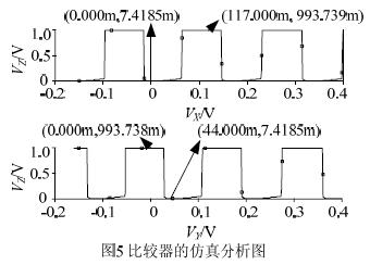

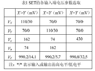

Mahapatra, Ionescu, Banerjee 等人2004 年提出SET 的MIB 数学模型。该模型可以精确地描述SET 低温低功耗下的I-V 特性。适当选取SET/MOSFET 的各物理参数使用该模型对该一位比较器进行仿真,得到图5 的参数仿真分析结果,各参数选取如表1 所示。
图5 中X 和Y 为输入信号,Z 为输出信号。当输入X 为高电平信号,Y 为低电平信号,输出Z 实现的是X>Y 功能,如图5 所示。同理可得,当输入X 为低电平信号,Y 为高电平信号,输出Z 实现的是XCMOS 电路低4-5 个量级。
