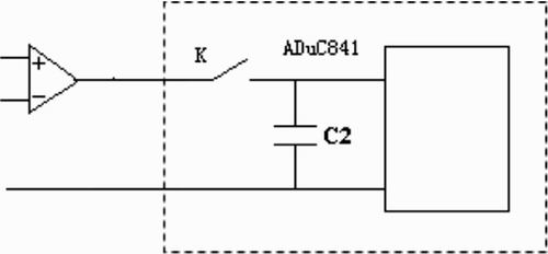

图1为前级运放驱动无源抗混叠滤波电路的简单示意图。开关K和电容C2构成了集成在ADC中的采样保持电路,当开关断开时处于保持阶段;开关闭合时为采样阶段。
图1 放大器驱动无源抗混叠滤波器
无源抗混叠滤波器的设计中,考虑最差的情况,假设ADC前后两次转换之间,模拟量的输入值相差(即加到C2上的电压值)最大为5V。为保证C1对C2的分压小于1LSB=5/212,假设要求C1=aC2,这样C1对C2的分压为UC1=1/aUC2,UC2最大为5V,由C1分压所造成的误差最大为UC1=5/a,令5/a<5/212=1LSB,即a>212,C1>4096C2。在实际应用时,由于采样频率往往高于信号中的最高频率数倍(>2)以上和高频信号频率往往幅值较低,对电容C1的要求C1>212C2可以适当的放宽。为保证测量的可信度,后面都同上考察最差情况,实际应用中可适当放宽要求。
在ADuC841中的电容C2的值为32pF,C1≥4096C2=131072pF,取标称值C1=0.22mF。
现有的运算放大器对容性负载的驱动能力有限,当R较小C1值较大时,运放驱动大容性负载时可能会产生振荡。AD8024是一种四元组350MHz、24V的放大器,据其数据手册称可驱动高电容性负载,其最大也可以驱动1000pF的容性负载。可见,运放驱动能力限制了无源抗混叠滤波器的应用,尤其在高精度数据采集系统中。这在实际应用中应该引起注意。
