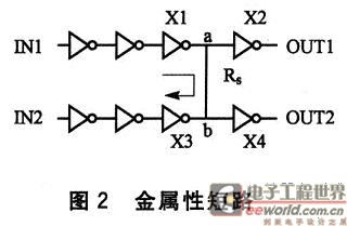

金属性短路是在封装前随机地沾染到金属微粒,从而在电路节点处造成的短路。图2是一个典型的金属性短路的模型。可以看到‘a’与‘b’之间的金属微粒造成了2条电路之间的短路,并假设该金属微粒的电阻是Rm,INl口输入逻辑“0”,IN2口输入逻辑“1”。如图2所示,电流的路径由X1中的PMOS,金属微粒,X3中的NMOS电路组成,因此,a、b之间的电压值就不是VDD与GND之间的电压,而是介于两者之间的一个值。
假设PMOS的电阻是R1,NMOS电阻是R3。R1、R3、Rs就组成了一个分压串联电路,则a处的电压可以表示成:
当电源电压变小时,由于R1和R3增大,V(a)会随之下降。因此从输入INl到OUTl之间的延迟会由于反相器X2延迟的增加而增加。当电源电压降到一定数值时,V(a)就会低于X2的门限电压,输出逻辑“1”,而正确的输出结果应该是逻辑“0”,在这个电压值处,电路的功能就开始发生错误。这点电压就是最小电压值,也就是判断芯片是否具有金属性缺陷的数值标准。

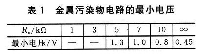

表1列出了当金属微粒的电阻不同时,所对应的最小电压值。合格芯片的最小电压值是O.45 V,当Rs小于3kΩ时,电路在正常的电源电压(实验中为1.8 V)下就会失效;当Rs的范围在3 kΩ到10 kΩ时,最小电压值逐步递减,但是仍然远高于O.45 V。

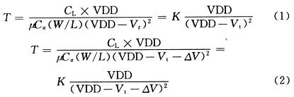

最小电压的另一个定义就是使得芯片状态转换无限延迟的临界电压。上面的公式中,CL是寄生电容,Cα是感生电容,W/L是栅级与源漏极的尺寸比,VDD是电源电压,Vt是芯片正常运行的最小电压,△V是阈值电压偏移量。式(1)是CMOS门电路的延迟计算公式。根据式(1),当VDD=Vt时,电路的延迟会无限大,因此合格芯片的最小电压就是处于Vt的临界值。当阈值电压有一定偏移△V时,延迟计算公式如式(2)所示,当VDD=Vt+△V时,延迟将会无限大。因此可见,由于阈值电压偏移的存在,芯片的最小电压增加了,偏移量越大,最小电压增加量就越大。

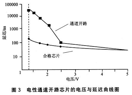

电性通道开路是不正常厚度的氧化层所引起的电流的流动。当氧化层厚度由于工艺或者随机原因变薄,并超出了正常的标准范围,就会引起电流穿透氧化层流入到其他的电路层。当此电流达到一定程度的时候就会引起芯片的不正常工作状态。然而在产品测试里,具有这种缺陷的芯片的表现却与合格芯片一样,只有在环境恶劣或者使用一段时间后才会表现出来。图3是合格芯片与通道开路的不合格芯片的延迟曲线图。随着电压降低,有通道开路问题的芯片的延迟速度远大于正常芯片,但是它们的最小电压值却是一样的,因为通道开路只会引起时间上的失效,而不会影响芯片的最小电压。
