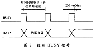

(1)检测“忙”(BUSY)信号
图2所示当计算机读取数据时,可对BUSY进行检测,若UBSY为“1”,则数据无效,反之则数据有效,这里,可把“使能”(EN)端连接“读”信号。

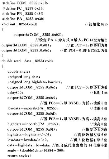

14XSZ3412-01与PC/104总线接口的硬件电路结构如图4所示,图中,A/D转换器的S1,S2,S3,S4端分别与旋转变压器的输出信号引脚D1,D2,D3,D4一一对应连接,RH,RL分别接旋转变压器的激磁引线端Z1,Z2,CASE接机壳地。CPU通过8255来控制XSZ模块的工作,包括启动读数的控制信号,高低字节选择信号等,其工作原理为当需进行数据传输时由CPU通过8255向XSZ模块的INH端发送低电平,以禁止XSZ模块锁存器的数据刷新,当INH被置于低电平并延迟600ns后,CPU便可读取数据,读取数据时通过控制BYSEL端的高低电平即可读取高低字节数据,EN与地相连,则计算机可以随时读取数据。
以某寻北仪系统测量方位角为例,给出数据采集部分的程序如下(系统中8255命令字口地址为0x3f6):
