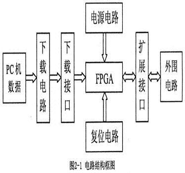

本设计的开发板电路包括6个部分:下载电路、下载接口、FPGA、电源电路、和扩展接口。其电路结构框图如下:

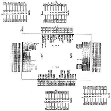

(2)有104个可用I/O引脚,I/O输出可以根据需要调整驱动能力,并具有压摆率控制、三态缓冲、总线保持等功能:整个器件的I/0引脚分为四个区,每个区可以独立采用不同的输入电压,并可提供不同电压等级的I/0输出。
(3)多电压接口,支持LVTTL,LVCMOS,LVDS等I/0标准。

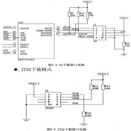

Altera器件的编程连接硬件包括:ByteBlaster并口下载电缆、ByteBlasterMV并口下载电缆、MasterBlaster串口/USB通信电缆、BitBlaster串口下载电缆。 本设计采用了ByteBlasterMV串口口下载电缆。
ByteBlasterMV串口下载电缆采用两种下载模式:被动串行模式和JTAG仿真下载模式。
◆.被动串行模式(PS)
为了利用ByteBlasterMV并口下载电缆配置1.5VCyclone系列EPlC3T144,3.3V电源中应该连接上拉电阻,电缆的VCC脚连接到3.3V电源,而器件的VCCINT引脚连到相应的1.5V电源。对于PS配置,器件的VCCIO引脚必须连到2.5V或3.3V电源。对于JTAG在线配置和在线编程,电缆的VCC引脚必须连接3.3V电源。
ByteBlasterMV并口下载电缆与PC机相连的是25针插头,与PCB电路板相连的是10针插座。数据从PC机并口通过ByteBlasterMV并口电缆下载到电路板。

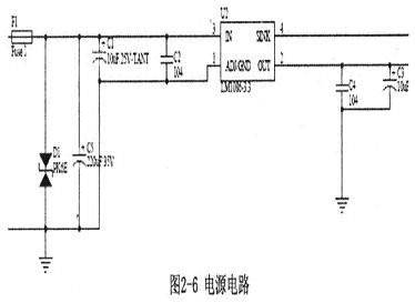

采用LMl086系列芯片为电路提供稳定的电源。LMl086是一系列工作在1.5A负载电流下,最大输出电流为1.5A的低输出电压控制器。在本设计中用于为FPGA提供1.5V和3.3V电源电压。该芯片的主要特点:
(1). 可以得到2.85V、3.3V、5.0V电压并且有不同的版本。
(2).电流限制和热保护。
(3).1.5A输出电流。
该电路将5.0V的电源电压从左端输入转化为3.3V从电路右端输出,采用的芯片是LMl086IS一3.3,为电路中需要3.3V电源电压的部分提供电压。其中F1为保险丝,可以保护电路。D1是稳压管,使电源电压更加稳定。电路中电容均为滤波之用,C2、C4为高频滤波电容,Cl、C3、C5为低频滤波电容。
将3.3V的电源电压从左端输入转化为1.5V从电路右端输出,采用的芯片是LMl086IS—ADJ,该电路同上边的电源部分原理基本相同该芯片输出电压可调,为电路中需要1.5V电源电压的部分提供电压。该电路同上边的屯源部分原理基本相同电路的这两部分采用了LMl086系列芯片,电路中接有滤波电容,使整个电路设计非常合理输出非常稳定,可以分别担负起为电路提供稳定的3.3V、1.5V电压的的作用,保障了电路的正常工作。

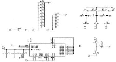

1. 本设计的各个电源都接有0.1μ退偶电容,这些电容在做板时必须摆在各个芯片周围用来滤除电源中的高频杂波,保证电路中各个芯片正常工作。
2. 本设计选用的晶振为50MHZ,它可以为整个电路提供时钟信号。
3.本设计的FPGA中配有一个锁相环,由1.5V电源经过滤波电路为其提供工作电压。

1.由电路的结构原理可以看出,本设计只做了外围电路的接口,没有完成与之配套的外围电路设计。为此,可以进一步设计更多的外围扩展电路来实现不同的扩展功能。
