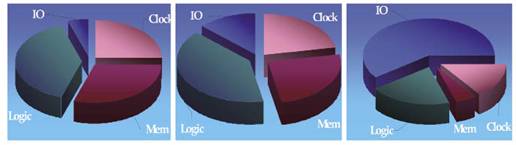

针对不同的系统功耗的概况,梳理动态功耗的重点,见图1。针对Case1中动态功耗的示意图,我们可以看出其功耗主要分布在逻辑、存储和时钟方面,这样我们的精力就不能放在如何降低I/O的功耗上去,而针对Case3这种情况,如果要降低动态功耗,就必须要解决I/O上的功耗问题。
图1 不同系统的动态功耗在线座谈精华

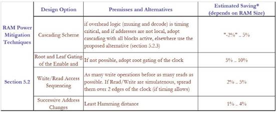

要减少RAM的功耗,除了对RAM的控制和时钟信号进行门控制以外,还需要知道RAM的读和写分别对功耗的影响有多少。地址变化、读写顺序、RAM级联方式对功耗的影响。
对RAM进行读操作涉及到:控制所存地址和控制锁存、行的预译码电路、读的列译码电路、行的最终译码电路、读的列译码控制、传感放大器、数据输出选择和锁存电路、Sense enable logic、读控制电路、Bit-line预充电电路等十个相关电路。而对RAM进行写操作需要涉及到的电路有:地址和控制锁存、行的预译码电路、写的列译码电路、行的最终解码控制、写的列译码控制、写驱动电路和Bit Line预充电电路。因此,相比较而言,读操作会比写操作消耗更多的功耗。

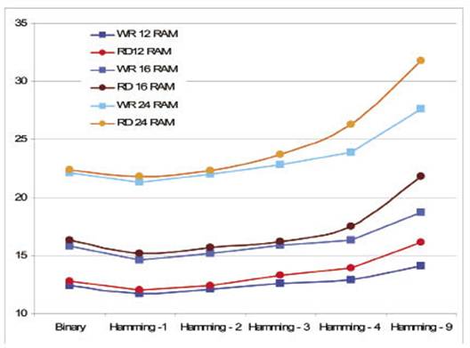

RAM的读写地址改变的方式,也会对功耗有不同的影响。连续操作地址之间的汉明距离越小,产生的功耗也越小。反之亦然。也就是说当前操作的地址和上次操作的地址之间变化的位数越少,所产生的功耗也会越小。
读写间隔操作和连续读、连续写操作相比,要产生多一些的功耗。从图2中分别对12块RAM、16块RAM和24块RAM做的测试结果看,同样的操作条件下,RAM块数越多,连续操作地址之间的汉明距离越长,功耗就越大。同样的块数和连续操作之间的汉明距离,写-读三次会比三次写三次读消耗的功耗要大。
图2 写读操作顺序vs.读序列后跟写序列操作
通过前面所述,我们可以通过调整RAM的访问顺序降低RAM的功耗。可能的话,对RAM少进行读操作,尽可能一次多读一些数据或者多写一些数据,少一些读写操作之间的切换。如果在连续相同操作的地址之间,汉明距离能保持最小的话更好。也可以考虑在反向时钟沿上对RAM进行读写操作,以降低RAM的峰值功耗。

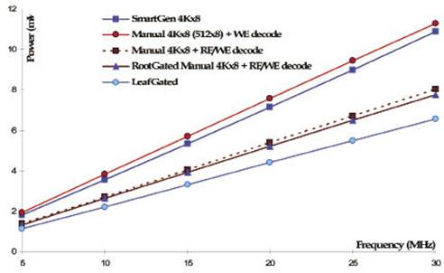

不同的RAM级联架构所产生的功耗也不同。如果想获得一个4K×4的RAM,有许多不同的实现方式。从图3中可以看出,根据这些不同的实现方式,对每块RAM的读写时钟控制,进行门控制所产生的功耗是最低的。
图3 根时钟vs.叶时钟vs.门控允许

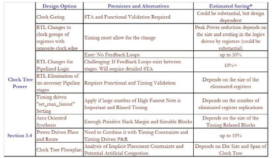

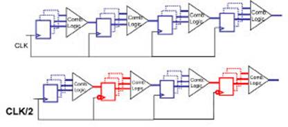

在降低时钟树的功耗方面,常用的方法有使用门控时钟,对常用的流水线时钟结构进行修改,尽量使用FPGA内部的全局时钟资源等。通过对常用的流水线时钟结构在RTL级进行修改,就像在图4中所看到的,做正反时钟沿间隔,这样时钟频率可以减慢一半,可以节省该时钟路径一半的功耗。同样可以通过人工对时钟域进行平面布局,来降低时钟树产生的功耗。这种方式对工程师的要求相对较高。Actel的设计师提供基于功耗驱动的布局布线策略。选择该策略,布局布线工具自动会在满足时序要求的情况下,尽可能的降低布局功耗。
图4 对常用的流水线时钟结构在RTL级做修改

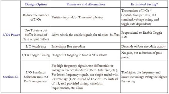

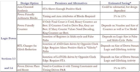

建议设计者要了解最终系统的运行模式,以及每种模式下系统的功耗概况。如果系统处于睡眠模式或者关闭模式的时间较长,需要观察浪涌电流和编程电流的影响,并处理好静态功耗。需要检查设计的动态功耗概况,找出功耗的主要瓶颈,根据概括表(图5"图8)找出最好的解决方法。
图5 RAM 动态功耗概括表
图6 I/O功耗概括表
图7 时钟树功耗概括表
图8 逻辑功耗概括表
在对照概括表之前,只要时序允许,可以修改RTL代码;保证修改以后的功能和时序有效性;也可以尝试调整综合选项以及使用基于功耗优先的策略来进行布局布线。
