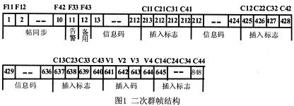

二次群帧结构如图1所示,帧长为848bit,复帧包含的比特内容如下:
(1)帧定位10bit,表示为F11F12~F13F23,码型为1111010000;
(2) 公务2bit,其中1bit(11位)用来向对端发出告警指示;另外1bit(12位)留作国内使用;
(3)支路信息820bit,第1组为200bit(13~212),第Ⅱ组为208bit(217~424),第Ⅲ组为208bit(429~636),第Ⅳ组为204bit(645~848);
(4) 码速调整4bit,表示为V1,V2,V3,V4(641~644位),各基群1bit,共4bit;
(5)插入标志12bit,以C表示,填充脉冲4bit。为了使接收端能知道是否有插入及插在何处,在复接端发出插入指令的同时需要发出插入标志信号,以告知分接器有插入。目前常用的办法是定位插入。在这里规定:第1基群第1位插入标志C11在213位插入,第1基群第2位插入标志C12在425位插入,第1基群第3位插入标志C13在637位插入。由此可知:
C11C21C31C41是第1位插入标志;
C12C22C32C42是第2位插入标志;
C13C23C33C43是第3位插入标志;
插入标志信号是3位,采用3位码来组成插入标志信号,可提高标志信号的可靠性。用"111"表示有插入,用"000"表示无插入。当C11C12C13为"111"时,表示在641时隙的脉冲是插入脉冲;当C11C12C13为"000"时,表示在641时隙的脉冲是信息码。

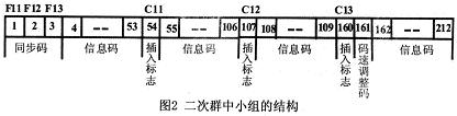

一帧分为4组,每组为212bit,这212bit的分配如图2所示,4个基群相似,以第1基群为例。将212bit分为4组,每组53bit。第1组的1,2,3三个码位,供插入复接器帧同步码用,以F表示;然后是50bit的信息码;Ⅱ,Ⅲ,Ⅳ组的第1位码用作标志信号,用C表示;第Ⅳ组的第2个码位就是码速调整的码位,用V表示,需要插入时,就在这个位置上插入一个不带信息的脉冲,不必插入时,这个码位仍传信息码;Ⅱ、Ⅲ、Ⅳ组的其他位置都是信息码。4个基群的第1~3个码位复接在一起,共12位,其中前10位作为复接器的帧同步码,第12位为告警指示,第12位作为备用。4个基群的插入标志信号码和码速调整比特,复接后又分别连在一起。

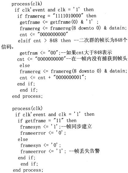

根据上面二次群帧结构的分析,二次群的帧头信码为:”1111010000“10个bit,在FPGA中,定义一个10位的寄存器,二次群信码从右向左进入10位寄存器,如果10位寄存器的值连续两次为:”1111010000"则表示帧头捕获成功,帧同步建立。同样如何连续两个二次群帧时间长度内没有捕获到帧头信码,则表示帧丢失,产生帧丢失告警。VHDL语言代码实现如下程序段:

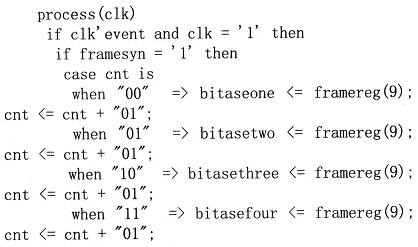

4.基群信号提取

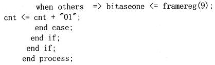

一个二次群信号复接了四个基群信号,基群信号提取是在二次群帧同步的状态下把二次群信号按一分四的规则进行串并转化。因为二次的复接是按bit复接,所以二次群一帧中第一位为第一个群的第一位,二次群一帧中第二位为第二个群的第一位,以此类推。VHDL语言代码实现如下程序段:

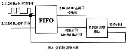

去除插入码及负码速调整是二次群的关键部分,首先要去除帧头插入的F1、F2和F3;接着去除C1、C25DC3;最后根据C1、C2和C3值来判断第161位V否为插入码,如果C1C2C3为:"1 11",则V是插入码应去除,如果C1C2C3为:"000",则V是基群的信码,不应去除。把去除了插入码的信号输入到一个FIFO,用经过负码速调整过的2.048MHz时钟读出输出基群信号如图3所示。
由于写到FIF0的时钟是不均匀的,不利于后端处理,所以必须做负码速调整,即把2.112MHz速率调整到2.048MHz速率。FPGA实现的原理是根据2.112MHz速率和2.048MHz速率的有效信码个数是一样多的,可以根据它们的个数进行调整。如果根据2.048MHz速率输出的信码少了则稍微提高2.048MH z时钟的频率,如果根据2.048MHz速率输出的信码多了则稍微降低2.048MHz时钟的频率。

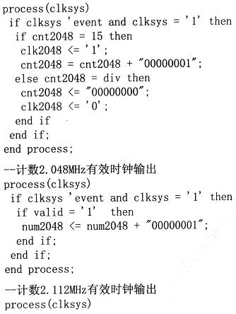

VHDL语言代码实现如下程序段:一根据div的值动态调整clk2048的频率,实现负码速调整。
