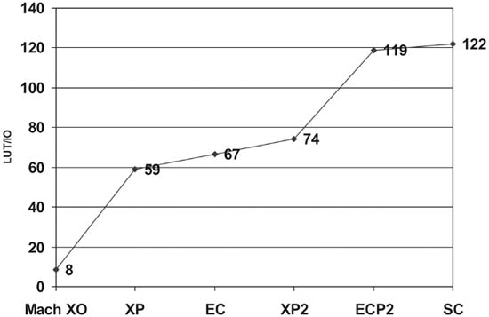

进行硬件设计的功能调试时,FPGA的再编程能力是关键的优点。CPLD和FPGA早期使用时,如果发现设计不能正常工作,工程师就使用“调试钩”的方法。先将要观察的FPGA内部信号引到引脚,然后用外部的逻辑分析仪捕获数据。然而当设计的复杂程度增加时,这个方法就不再适合了,其中有几个原因。第一是由于FPGA的功能增加了,而器件的引脚数目却缓慢地增长。因此,可用逻辑对I/O的比率减小了,参见图1。此外,设计很复杂时,通常完成设计后只有几个空余的引脚,或者根本就没有空余的引脚能用于调试。
图1 Lattice FPGA的LUT/可用I/O

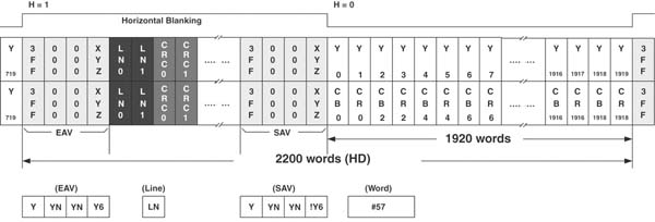

复杂调试的一个例子是在SMPTE SDI HD显示中寻找一个特别的像素。在特殊的情况下,找到EAV (end active video)时序是必须的,然后寻找与数据相关的特别线数,再寻找SAV (start active video)时序。最后根据线中对应的像素,计算字节数目,参见图2。
图2 SDI HD数据流实例

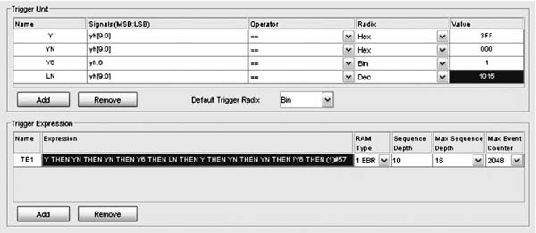

为了调试找到这种数据需要寻找值的时序,再找特殊值,然后结束序列,最后在捕获数据前数时钟的数目。为了理解是如何做的,必须查看具体的实现过程。莱迪思的Reveal硬件调试器使用触发单元和触发表示以决定触发点。触发单元是一个比较器,触发表示允许触发单元和序列值组合在一起。
对于这个SDI实例,用3个触发单元来定义EAV和SAV序列,另外的触发单元用于线数,最后在发现数据前的一个计数声明用于等待。触发建立的实例如图3所示。这个设置可以用来寻找任何要求的线数和像素,因为线数触发的值和计数可以动态地改变。
图3 触发设置的实例
