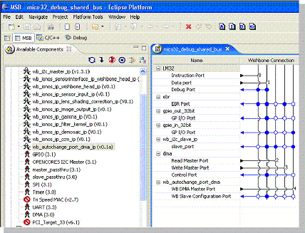

用Mico System-Builder (MSB)软件构建该项目的特殊Mico32配置,装配各种可用元件,包括用户的特定IP模块。对于这些IP模块和用户特殊的外设的互连,Mico32 使用按照Wishbone规范操作的总线接口。 MSB自动互连设计的内部元件,当所需的IP块都在MSB内时,无需编写VHDL或Verilog HDL就能完成FPGA设计。
图1 Mico System-Builder屏幕

另一种Helion Mico32解决方案利用已经由莱迪思MSB提供的元件:I2C从器件(slave)、GPIO、存储器、DMA和用户特殊的元件,诸如端口监控到启动存储器传输。MSB提供了针对 “共享总线”或” Slave Side-Arbitration “配置器件的功能,这意味着以正确的形式自动产生仲裁。针对在MSB中组合这些元件,使用这种方法在几分钟之内就可产生FPGA代码。 于是针对Mico32,可以编写C代码,用所提供的调试手段进行检查。所有的元件都很容易重复使用。

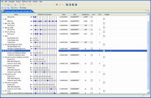

图2 Mico32调试屏幕

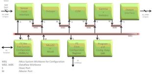

基于MSB提供的简捷和节省时间的处理方式, Helion整合了图像传感器驱动电路的大部分和以其自己的元件形式的数据预处理,这些元件可作为IP核。 并以模块化的方式和MSB中验证的功能设想和实现系统。图3为一个实例的框图。
图3系统实例
除了MSB,对于整个系统开发环境,还需要莱迪思的ispLEVER FPGA设计软件。由MSB产生的Verilog HDL代码用ispLEVER进行综合和实现。该工具中包含了Reveal逻辑分析仪,调试μC的代码后,用户选择对数据进行故障分析或实时控制路径进行检查。Reveal提供了大量的触发和跟踪选项。完整的图像处理不是完全逼真的,对μC的源代码级调试不能包括FPGA中的所有事件或数据序列。然而使用触发信号和逻辑组合的方式, Reveal可以实时记录时序并将结果传送至主机。例如,如果设计人员考虑设置Mico32位的端口位作为Reveal的触发,并将此与控制的特定条件和数据信号相结合,就可能用μC软件很快地切换逻辑分析仪,这也适用于调试器。
