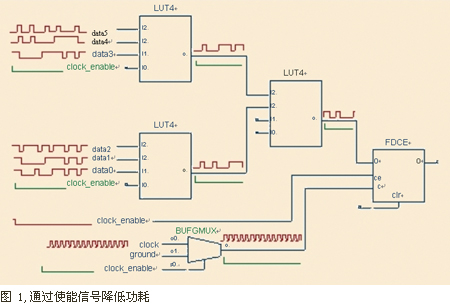

数据使能
总线上的数据与寄存器相关时,经常使用片选或时钟使能逻辑来控制寄存器的使能。进一步来说,尽早对该逻辑进行“数据使能”,以阻止数据总线与时钟使能寄存器组合逻辑之间不必要的转换,如图 1 所示。红色波形表示原设计;绿色波形表示修改后的设计。

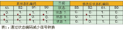

让我们来看一个在状态 7 和状态 8 之间频繁进行状态转换的状态机。如果您为该状态机选择二进制编码,将意味着对于每次状态 7 和状态 8 之间的状态转换,将有四位需要改变状态,如表 1 所示。如果状态机采用格雷码而不是二进制码来设计,则这两个状态之间的转移所需的逻辑转换的数量将降至仅一位。另外,如果将状态 7 和 8 分别编码为 0010 和 0011,也可以达到同样的效果。
