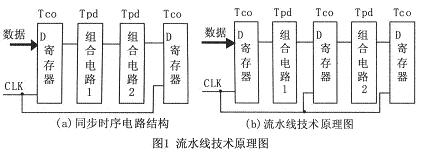

流水线是一种在时间上串行,在空间上并行的技术,其基本原理如图1所示。将整个电路划分为若干个流水线级,流水线每级之间设置寄存器锁存上一级输出的数据;每一级只完成数据处理的一部分;一个时钟周期完成一级数据处理,然后在下一个时钟到来时将处理后的数据传递给下一级;第一组数据进入流水线后,经过一个时钟周期传到第二级,同时第二组数据进入第一级,数据队列依次前进。每组数据都要经过所有的流水级后才能得到最后的计算结果,但是对整个流水线而言,每个时钟都能计算出一组结果,所以平均计算一组数据只需要一个时钟周期的时间,这样就大大提高了数据处理速度,电路在单位时间内处理的数据量就愈大,即电路的吞吐量就越大,保证整个系统以较高的频率工作。

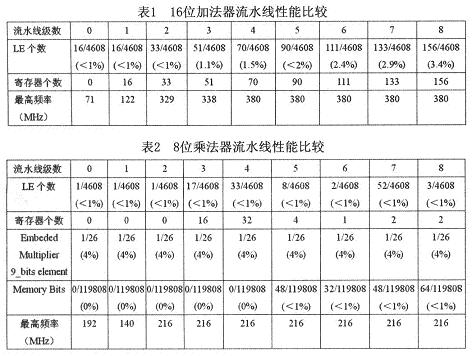

对16位加法器和8位乘法器分别选用不同的流水线级数进行设计,比较结果如表1、2所示。
由比较结果可见:
(1)采用流水线技术普遍比不用流水线工作速度显著提高,体现流水线技术在高速DSP运算上的优势。
(2)采用流水线技术在资源耗用(逻辑单元与寄存器个数、存储器位数)上有所增加。
(3)采用不同的流水线级数在速度指标和资源耗用率上有所不同,流水线级数增加,速度指标不一定增加,但资源耗用大大增加,所以应注意速度和资源耗用指标的权衡。如对16位加法器,如不用M4K(专用存储器资源),以采用2级流水线最佳;如选用M4K,则取6级流水最佳。8位乘法器则以2级或6级流水最佳。对于其他DSP运算,在设计时必须通过反复比较、设计,选择符合系统性能要求的流水线级数。

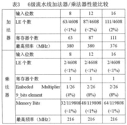

对采用6级流水的加法器和乘法器的数据位宽加以改变,通过综合仿真,分析其性能指标的变化,见表3。
由比较结果可见:采用同样的流水线级数时,工作速度基本相同,但耗用资源随输入位数的增加而急剧增加,加法器主要是逻辑单元LE个数的增加;乘法器则是存储器位和嵌入式乘法器个数的增加。因此,对于不同的运算器电路,应根据需要选用不同型号的FPGA器件以满足对不同资源的需要。如,仅作加法运算时,可以选用逻辑单元丰富的FPGA器件女HACEX系列、FLEX等系列;乘加运算则需要选择内嵌乘法器模块和存储器模块的Cyclone、CycloneII等系列。

对图1所示系统进行延时分析,图中组合逻辑的延迟包括两级,合理设计的流水线结构中,其延迟时间应大致相等,设为2Tpd,插入每级寄存器组的触发时间为Tco。因此,从输入到输出总的等待时延为:TDl=2(Tpd+Tco),称为流水线设计的首次延时(First Latency)。对于连续的运算,由于加上寄存器组后,每级计算后的中间结果都能暂时保存,下一个时钟到来时,可以直接参与下一级逻辑运算,无需等待从系统的输入端传来数据。因此,第二个结果及以后的运算结果的获得只需要一个时钟周期,等待的时延为:TD2=Tpd+TCO。
可见,流水线设计的首次延时与流水线正常延时相比要长得多。所以在选择是否采用流水线技术时,要分析DSP运算的频率。当需要进行连续运算(即流水线一直是满负荷)时,采用流水线可以大大提高数据吞吐率;但如果只是偶尔需要加、乘运算,由于首次延时大于非流水线方式下的pin to pin延时,流水线应用效果变差,而且还牺牲了额外的芯片资源,所以不推荐使用流水线。在FPGA/CPLD中,器件的延时Tpd要比寄存器的触发时间TCO长得多,一般分析流水线吞吐延时可以忽略TCO。但是在高速运算场合或流水线技术较多时(如视频信号处理或无线通信中的数据处理),TCO与Tpd相比已不可忽略,必须仔细选择流水线的级数,防止TCO的影响造成流水线的瓶颈。

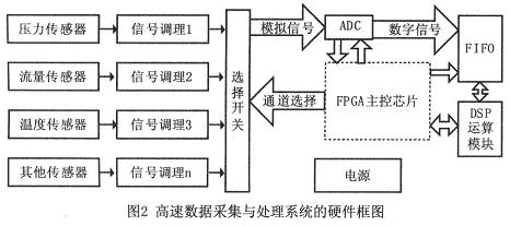

由于数字信号处理系统复杂性的不断提高,在利用流水线技术实现DSP运算设计时,还有一个需要考虑的问题就是控制流水线和数据流水线的划分问题。如在高速数据采集与处理系统中,采样数据的处理主要涉及DSP运算,可以归入数据流水线。各输入通道传感器与信号调理电路的选通控制、模数转换、数据缓冲与传送、数据运算控制则需要主控芯片完成,如图2所示。高速主控芯片可以选用FPGA器件,采用流水线技术,将数据采集与处理过程中的通道选择、模数转换、数据缓冲与发送、数据运算四部分的控制过程设计为四级流水线进程,以减少数据采集与处理的平均作业时间,实现高速率的数据采集。主控芯片的流水线技术可以归入控制流水线范畴。
