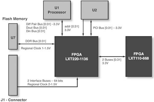

你会发现画一张PCB布局图很有帮助。PCB布局图上应当包括所有主要元器件以及关键接口和总线,从而可以帮助确定最佳的FPGA引脚分配。 请注意将元器件画在PCB板的实际安装面上。 标注出需要特别关注的接口,如高速总线和差分对(图1)。

图1 PCB连接图

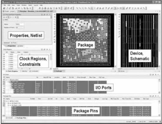

PinAhead环境提供了一组不同的视图。利用这些视图可以帮助完成I/O端口信息与物理封装引脚或裸片I/O盘(Pad)的对应和分配(图2)。
PinAhead的图形环境与PlanAhead类似,在器件视图中清晰地显示出芯片上的I/O盘和相关资源,并在封装视图中显示出物理器件引脚。 视图同时显示出I/O端口和物理引脚信息,这样可以通过交叉选取来试探逻辑设计和物理器件资源的对应。
你可以在没有设计网表的情况下使用PinAhead来尝试器件资源,或者直接开始I/O引脚规划流程。 封装引脚视图(“Package Pins” view)根据器件数据表列出了器件封装技术参数,因此大多数情况下在进行引脚配置时都不再需要去参考器件数据手册。 封装引脚视图以列表形式对I/O组(bank)进行了分类,因此可以同时在器件和封装视图中交叉选择和高亮显示I/O组。 视频清晰显示出物理引脚位置和裸片中的I/O盘的关系,从而简化了I/O组的优化选择。 封装引脚视频还显示了I/O组中每一引脚的信息。

通过将单个引脚、总线和接口拖动到器件或封装视图,可以将它们分配到I/O引脚。 利用不同的分配模式,可以将引脚组分配给选定的I/O引脚。 可用的模式包括“Place I/O Ports in an I/O Bank,” “Place I/O Ports in Area,” 以及 “Place I/O Ports Sequentially.”。
每种模式提供了将I/O端口分配到引脚的不同分配方式。 利用这些模式,可以通过鼠标光标处弹出的窗口了解你所分配的端口数量信息。 直到分配了所有选定I/O端口之前,这一模式一直保持。
器件视图(Device view)以图形方式显示所有时钟区域和时钟相关的逻辑对象,从而使时钟相关的I/O分配更容易、更直观。 选择一个时钟区将会显示所有I/O组、时钟相关的资源以及与其相关的器件资源。
PlanAhead软件试图保证你在引脚分配时始终符合规则。 在你的指引下,PlanAhead工具将差分以端口分配给适当的引脚对。 当交互式指定I/O端口时,工具会运行规则检查(DRC)来保证布局是合乎规则的。
工具缺省设置运行在交互DRC模式,当然你也可以选择关闭这一模式。 工具会检查电压冲突、VREF引脚或I/O标准冲突,以及位于GT器件附近的噪声敏感引脚。 当发现错误或问题时,工具会显示一条提示信息(Tooltip),告诉你为什么不能够将某个I/O端口分配给特定的引脚。
通过激活 PinAhead的 “Autoplace”命令,还可以让其自动分配所有或任何选择的I/O端口到封装引脚。 Autoplace命令将会遵守所有I/O标准和差分对规则,并正确布署全局时钟引脚。 该命令还会尝试尽量将I/O端口组合为接口(interface)。
器件视图(Device view)以图形方式显示所有时钟区域和时钟相关的逻辑对象,从而使时钟相关的I/O分配更容易、更直观。 选择一个时钟区将会显示所有I/O组、时钟相关的资源以及与其相关的器件资源。 通过可用资源与其物理关系的探索,区域时钟规划过程变得更容易。
还可利用PinAhead布局设计中其它与I/O相关的逻辑,如BUFG、BUFR、IODELAY、 IDELAYCTRL和DCM。 利用PlanAhead中的“Find”命令,可以方便地定位这些对象和布放点。 要想有选择地察看的扩展逻辑和逻辑连接,请使用工具中的原理图视图(“Schematic” view)。
通过在PlanAhead软件中的某个视图中选择特定的I/O相关逻辑并将其拖动到器件视图(Device view)中的选定位置,就可以锁定其布局。
PlanAhead软件将会自动判断,仅允许将有关逻辑放在合适的位置。 在拖动设计中的逻辑对象时,动态光标会显示出适当的布局位置。

图 2 PinAhead 环境
