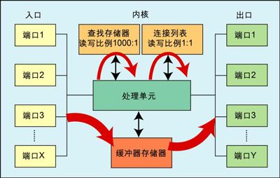

图1:网络中的存储器。不同的功能需要不同的方法。
表1:为用于高速网络应用的存储器综合比较。
图1显示了典型的网络架构。在10Gbps,一个读写比为1000:1的地址查找可很容易地在DDR SRAM中得到处理。连接列表管理、流量修整、统计收集任务通常具有平衡的1:1读写比,需要较高性能的QDR SRAM。另一方面,较大的缓冲存储器一般在DDR SDRAM中实现。作为DRAM的替代,SDRAM同步存储器访问的处理器时钟用于快速数据传输。达到快速是因为SDRAM允许存储器的一个块被存取,而另一个块准备被存取。与DRAM不同,SDRAM采用流动电流而不是存储电荷,除去了连续刷新的需要。

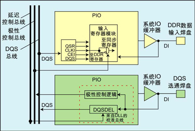

图2:LatticeEC FPGA中的专用DQS电路

DLL校准DQS延时块
源同步接口通常要求调整输入时钟,以便用输入寄存器正确捕获数据。对大多数接口而言,PLL被用于这种调整。然而对于DDR存储器,称为DQS的时钟是受约束的,因此这种方法不可行。在DDR存储器接口,DQS与主时钟的关系会有变化,这是由于PCB上走线的长度和使用的存储器所引起的。
图3:DLL校准总线和DQS/DQS转移分布。
如图2所示,Lattice DQS电路包括一个自动时钟转移电路,用以简化存储器接口设计和保证稳健的操作。此外,DQS延时块还提供用于DDR存储器接口所需的时钟对列。来自焊盘的DQS信号通过DQS延时单元送入专用的布线资源。DQS信号也送入极性控制逻辑,用于控制输入寄存器块中连至同步寄存器的时钟极性。
专用DQS延时块的温度、电压和工艺变化由一组校准信号(6位宽的总线)进行补偿,它们来自器件两侧的两个DLL。每个DLL补偿器件一半的DQS延时,如图3所示。DLL用系统时钟和专用反馈环来补偿。这是一个重要的结构特征,因为这个器件不会受到通常其它FPGA严格的I/O布局要求的牵制。
极性控制逻辑
对于典型的DDR存储器设计,延时DQS选通脉冲和内部系统时钟(在读周期)之间的相位关系是未知的。Lattice-EC器件含有专用电路在这些域间传递数据。为了防止建立和保持时间发生变化,即DQS延时和系统时钟间的域传递,它使用了一个时钟极性选择器,这改变了锁存在输入寄存器块中同步寄存器中的数据的边沿。这需要测定在每个读周期的起始时刻有正确的时钟极性。DDR存储器读操作前, DQS处于三态(由端接上拉)。起始时刻DDR存储器驱动DQS为低电平,一个专用电路用于检测这个传递,这个信号用来控制至同步寄存器的时钟极性。
