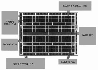

Lattice公司专为DSP应用设计了ECP-DSP器件(图4)。它含有与4和10个集成sysDSP单元连接的低成本FPEA结构。sysDSP单元以3个数据通路宽度(9,18和36)支持4个功能单元。用户为DSP单元选择一个功能单元,然后选择其操作数的宽度和类型(符号/无符号)。sysDSP单元中的操作数可以带符号或无符号,但在功能单元中不能混合。
同样,在一个单元中操作数宽度不能混合。每个sysDSPK中的资源可配置来支持MULT(乘)、MAC(乘累加)、MULTADD(乘加/减)和MULTADDSUM(乘加/减和)元件。
图4 ECP-DSP框图
每个单元中可用的元件数取决于所选择的数据通路宽度。把若干个元件连接起来可并联实现DSP功能。
sysDSP单元在输入,中间和输出级具有内置任选流水线寄存器。如需要,输入也可能并行输入或跨过阵列移位。也为带符号和不带符号运算和加减之间动态转换提供选择。在sysDSP单元中可得到流水线寄存器、和、减和累加。在一般的功能中,一般需要用加、和或累加组合乘法。概念简单的流水线寄存器在宽数据通路中实现要消耗大量的资源。用sysDSP单元实现这些功能可使通用FPGA资源消耗较低、性能较高,允许采用较低速度等级的更小器件。
