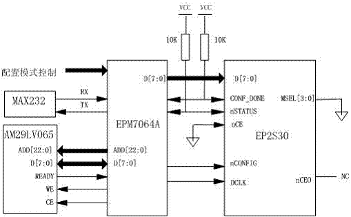

配置系统硬件连接如图1所示。
图1 配置模块硬件连接原理图
配置系统中配置主控制器EPM7064A是整个配置系统的核心,它在数据加载过程中与PC机通讯,产生Flash命令控制字并将配置数据写入Flash存储器,同时对Flash存储空间进行自动分配;在配置过程中根据系统的配置模式控制信号将Flash中的数据读出并配置到FPGA中,同时完成FPGA配置所需的时序,并检测FPGA的状态,若配置成功进入休眠状态以节省功耗,若配置不成功将对FPGA进行复位并重新配置。
为简化CPLD的控制时序,便于对FPGA进行自动配置,将Flash的存储空间按顺序划分为6个块,分别存储6个配置数据。每个块包含20个扇区,1.25MBytes存储空间。

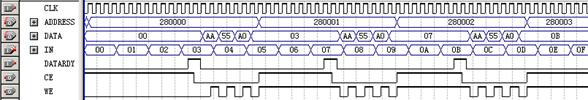

数据加载过程中,EPM7064A的UART模块与PC机通讯,同时产生Flash编程控制字,将PC机送来的数据写入指定的块。其主要工作过程是串口模块接收到一个字节数据后,其DATARDY有效,触发Flash写模块先将三个控制字数据AA、55、A0写入Flash,然后将接收到的数据写入Flash。写Flash仿真时序图如图2所示。
图2 写Flash仿真时序图

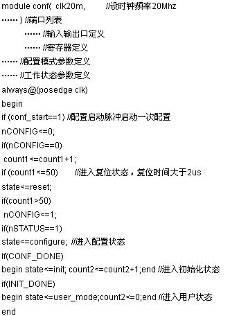

数据读取和配置时序模块的主要程序代码如下:

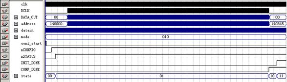

程序代码在QUARTUSⅡ6.0下的仿真时序如图3所示。其简要工作过程是,外部conf_start信号启动一次配置,EPM7064A将nCONFIG和nSTATUS信号拉低,FPGA进入复位状态,根据mode取得相应的Flash初始地址,复位完成FPGA将nSTATUS释放,延时大约100us后EPM7064开始给FPGA提供时钟和数据,直到将配置数据全部写入FPGA,配置完成后FPGA将CONF_DONE释放,表明配置完成,FPGA进入初始化状态,经过内部初始化后,INIT_DONE变高,表明FPGA进入工作状态,各引脚将根据用户定义的状态工作。若配置过程中nSTATUS被FPGA拉低,则表明有配置错误,重新进行配置,在任何工作状态下外部指令都可以再次启动配置。
图3 配置FPGA仿真时序图
