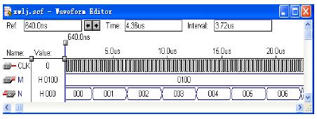

若当频率控制字为M=0100H 时,其仿真波形如图4 所示。可以看出,N 的输出高九位按设计要求实现了相位累加的功能。

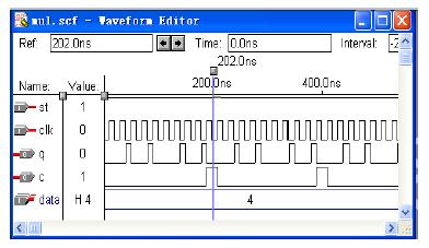

根据硬件比例乘法器(CC14527)的原理,我们对其进行VHDL 设计实现。其完成的功能为:ST为片选信号,当ST 有效时,在CLK 每十个脉冲中输出端Q 将输出DATA[3..0](0~9)个脉冲,同时在CLK 满10 个脉冲时,C 端产生一个脉冲控制信号。在Max+plusⅡ下编译成功后自动生成的逻辑符号MUL 如图5 所示。其仿真波形如图6,可以看出,当data 为4,在clk 十个脉冲中, q 输出4 个脉冲,在CLK 满10 个脉冲时,C 端产生一个脉冲控制信号,完全实现了比例乘法器功能。

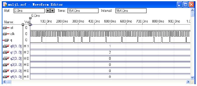

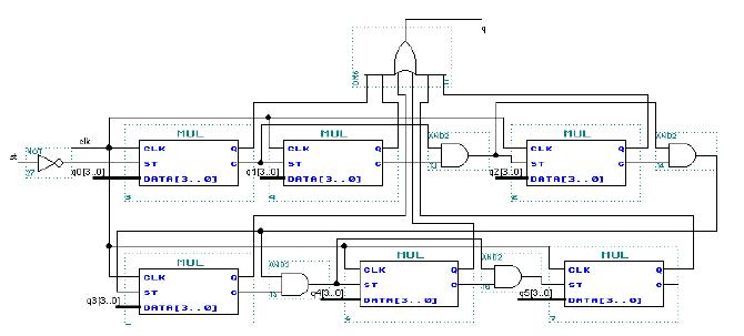

在Max+plusⅡ软件环境下,对上面采用VHDL 语言已经实现的比例乘法器模块MUL,采用6 级级联产生DDS 控制电路顶层图如图7 所示, 为了清楚地显示设计功能,仿真时q0 取1,q1 取2,其仿真波形如图8 所示,可以看出,在CLK 的100 个脉冲中,q 输出12 个脉冲。在给定输入下,完全实现了设计的功能。
