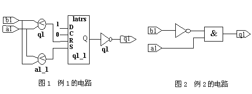

例1中未提及当a1=b1时q1作何操作,结果导致了一个不完整条件语句,VHDL综合器对此解释为:当条件al=bl时ql保持原值,这意味着必须给ql配置一个寄存器。综合结果如图1所示。例2中“ELSE ql <= ‘0’”语句交代了除“al = bl”以外的所有情况下ql的赋值行为,从而综合出如图2所示简洁的组合电路。

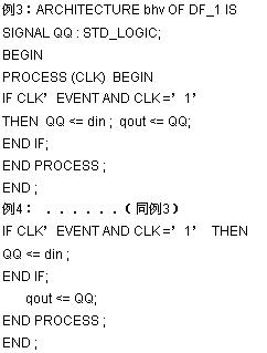

虽然例3与例4都欲描述D触发器的逻辑功能,但综合的结果却不同。因为进程语句本身属于并行描述语句,只要进程中定义的任一敏感信号发生变化,进程可以在任何时刻被激活,而所有被激活的进程都是并行运行的。例3中的两个赋值语句QQ <= din 和qout <= QQ都在IF语句中,而IF语句属于顺序条件语句,并且它们的执行都依赖于时钟条件,即这两条语句中的QQ并非是同一时钟周期的值。因此在一个时钟周期内,din不可能将值传到qout。实际运行中QQ被更新的值是上一时钟周期的din,而qout被更新的值也是上一时钟周期的QQ。显然此程序的综合结果只能是图3所示的电路。而例4中的qout <= QQ在END IF语句之后,它与IF语句的执行具有顺序/并行性,其执行不依赖于时钟条件,故而可以综合出图4所示的电路。显然,例4要优于例3。

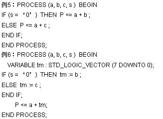

在设计数字系统时常常需要反复地调用一个同样结构的模块,这类模块往往是算术模块。如例5中两个加法器是在s不同取值时分别使用的,且输入a一直接入加法器。略作修改,如例6,可以只用一个加法器完成同样功能,从而有效地减小使用面积。

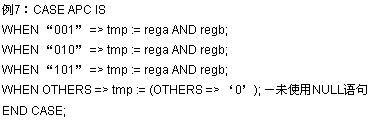

另外,Max+plusⅡ有时对NULL会出现擅自加入锁存器的情况,在用CASE语句描述组合逻辑电路时,应尽量避免使用NULL来表示未用条件下的操作行为,改用确定操作,如例7。
